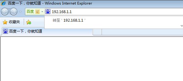

2、打开浏览器,输入无线路由器的登陆地址192.168.1.1,回车,输入管理用户名admin,密码admin,确定;

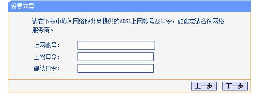

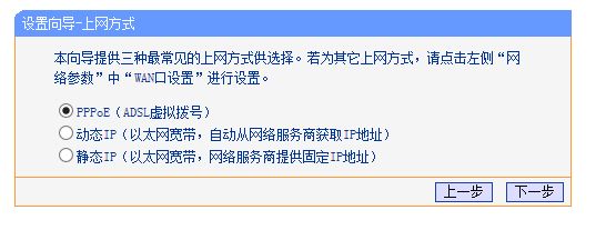

3、进入无线路由器后,设置向导,下一步,选择pppoe拨号方式,下一步,输入上网账号和密码,下一步;

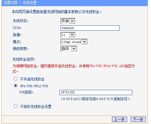

4、ssid下面设置无线网络名称,psk下面设置至少8位数的无线网络密码,下一步;

3、打开浏览器,输入查询到的IP地址并按下回车,如192.168.1.1如输入提示不对,则表示被修改过只能是长按路由器上面的Reset按钮将路由器恢复出厂设置后重新设置;

5、进入路由器设置界面,找到左侧菜单栏的设置向导,根据提示选择下一步,选择PPPOE拨号上网;
6、输入从网络服务商申请到的账号和密码,输入完成后直接下一步;
7、设置wifi密码,尽量字母数字组合比较复杂一点不容易被蹭网(此步骤针对路由器有wifi功能的,无wifi功能的直接到下一步);
