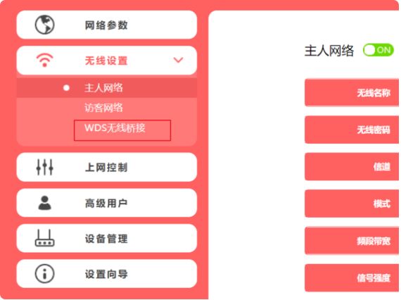

3、进入路由器后,点击界面右上角的【高级设置】。
4、在当前界面点击【无线设置】。

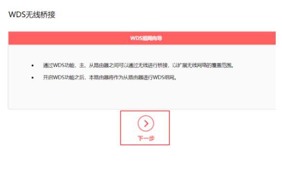

5、继续点击无线设置下的【wds无线桥接】。
6、在当前界面继续点击【下一步】。

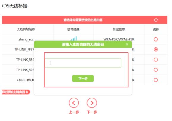

7、在列表中找到路由器A,再点击进行连接。

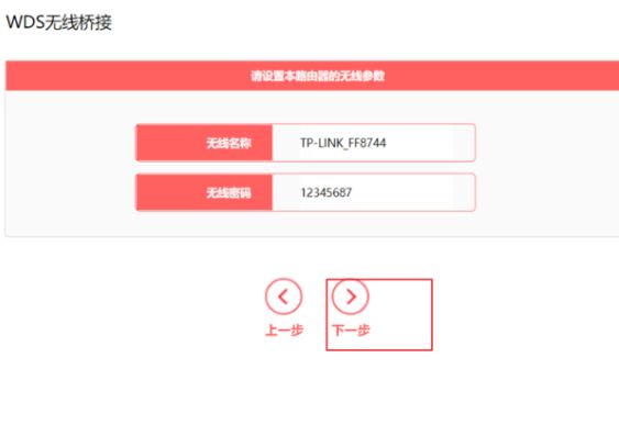

8、输入路由器的连接密码,输入完成后点击【下一步】。
9、输入完成后,然后点击界面下方的【下一步】。

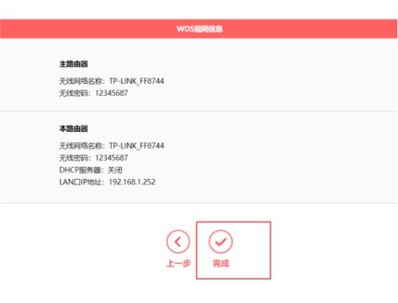

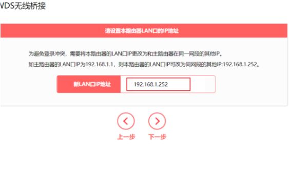

10、将lan口ip地址设置为不冲突即可,点击【下一步】。
11、最后点击【完成】,等待路由器重启就能正常上网了。
