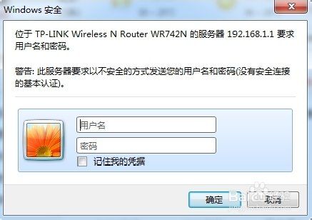

1、把第二台第三台或更多台路由器连上电脑,打开浏览器输入路由器地址一般是192.168.1.1(具体看路由器说明书)
2、回车键进入路由器登录页面。
输入用户名和密码(路由器说明书有用户名和密码)后点确定进入路由器页面。

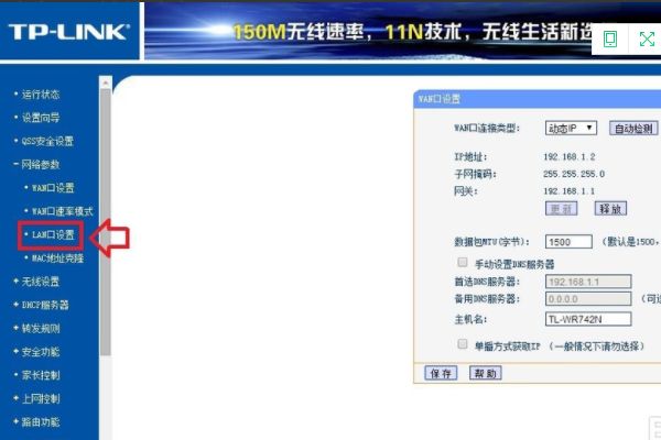

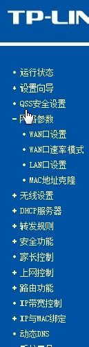

3、进入路由器页面选择网络参数。
4、下拉菜单选择LAN口设置。

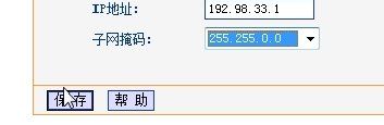

5、在LAN口设置页面修改IP地址(最好把图片中选择IP同时改掉),如有必要子网掩码也可以改掉。
6、点保存,这时会路由器重新启动,以后要进入路由器设置就要在浏览器输入刚才改的地址了。

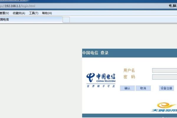

1、首先,使用IP地址即路由器背面的ip地址,比如192.168.1.1 输入浏览器的地址栏,回车打开路由器设置界面。

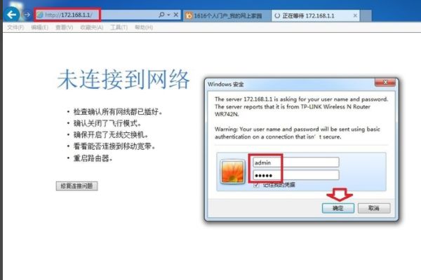

8、然后,再使用刚刚改过的IP地址:172.168.1.1 输入浏览器的地址栏,重新登录,这样就可以分别登录路由器的172.168.1.1 界面,和上级光猫的设置IP地址:192.168.1.1设置界面了。
