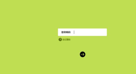

2、然后打开电脑的浏览器,输入路由器的登录地址和登录密码,具体的登录ip和密码可以翻看路由器背面的标签。

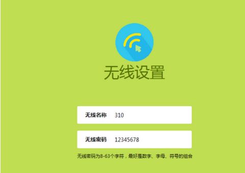

4、然后设置一下无线名称和连接密码。

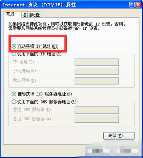

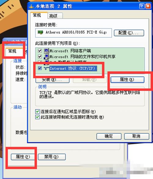

1、打开“本地连接”,点击——常规里面的【属性】,会出现一个小框,在常规里选择第四个【internet协议(Icp/Ip】,然后再点击【属性】。
2、进入【属性】后,选择自动获得Ip地址,完后确定即可。

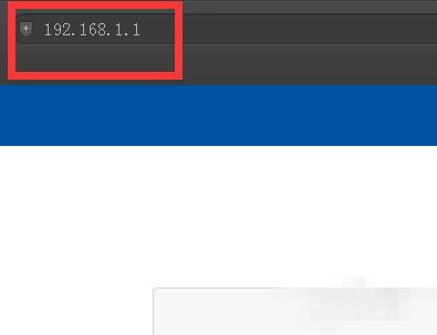

3、再进入路由器的地址192.168.1.1.
4、打开路由器的登陆页面会需要输入密码,智能路由器只需输入管理员密码即可登陆。

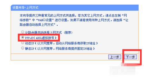

6、【设置向导】的上网方式,选择第二个PPPoE(ADSL虚拟拨号),再进行下一步。

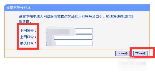

7、【设置向导】的PPPoE,输入上网的账号和上网的密码,就是网络商给你的宽带上网账号,如果密码忘记了,可以拨打客服的号码,重新设置一个密码,然后进行一步。
8、【设置向导】的无线设置,设置wifi的名字和密码,然后进行下一步。

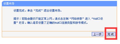

9、最后就设置完成了,点击完成即可。

然后再设置一下SSID、加密方式和 密码 。
