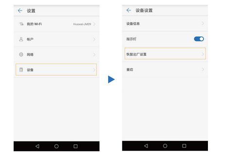

方式二:通过 HUAWEI HiLink APP 恢复出厂
手机连接到路由器的 Wi-Fi。
打开手机中的 HUAWEI HiLink APP,点击右上角的设置图标。
点击设备,选择恢复出厂设置。

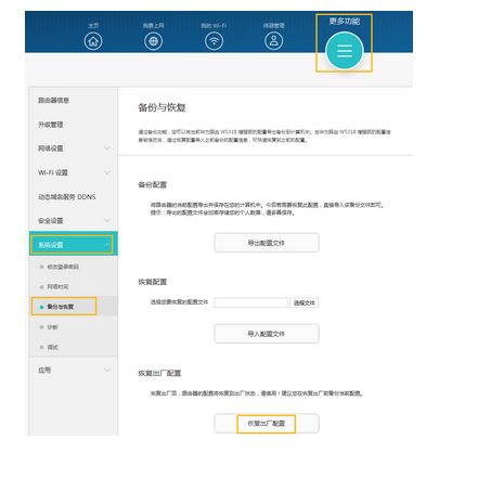

方式三:通过 Web UI 管理页面恢复出厂
电脑连接到路由器的 Wi-Fi(或者电脑连接到路由器的灰色网口(LAN 接口))。
在浏览器地址栏中输入192.168.3.1登录路由器 Web UI 管理页面。
点击更多功能 > 系统设置 > 备份与恢复。
点击恢复出厂配置。
