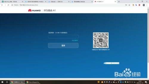

二、华为路由器如何屏蔽小米电视广告
打开路由管理地址:192.168.3.1
请点击输入图片描述

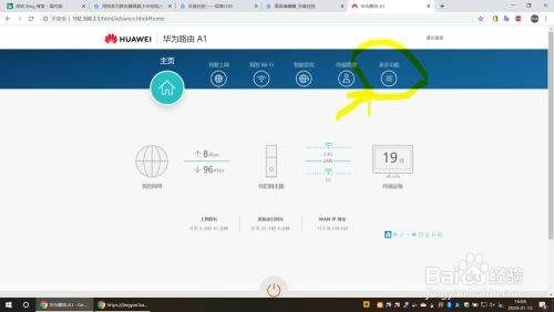

2
打开“更多功能”
请点击输入图片描述

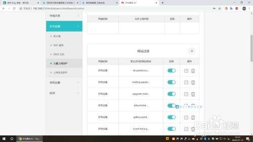

打开“儿童上网保护”
请点击输入图片描述
4
在网站过滤中添加:
de.pandora.xiaomi.com
mishop.pandora.xiaomi.com
upgrade.mishop.pandora.xiaomi.com
data.mistat.xiaomi.com
gallery.pandora.xiaomi.com
b.netcheck.gallery.pandora.xiaomi.com
config.kuyun.com
o2o.api.xiaomi.com
dvb.pandora.xiaomi.com
bss.pandora.xiaomi.com
jellyfish.pandora.xiaomi.com
starfish.pandora.xiaomi.com
alog.umeng.com
api.ad.xiaomi.com
sdkconfig.ad.xiaomi.com
gvod.aiseejapp.atianqi.com
ad.mi.com
ad.xiaomi.com
ad1.xiaomi.com
adv.sec.miui.com
test.ad.xiaomi.com
new.api.ad.xiaomi.com
cdn.ad.xiaomi.com
e.ad.xiaomi.com
test.new.api.ad.xiaomi.com
ssp.ad.xiaomi.com
ad.doubleclick.net
v.admaster.com.cn
api.io.mi.com
## ---------广告域名2020.01.13更新--------
请点击输入图片描述
