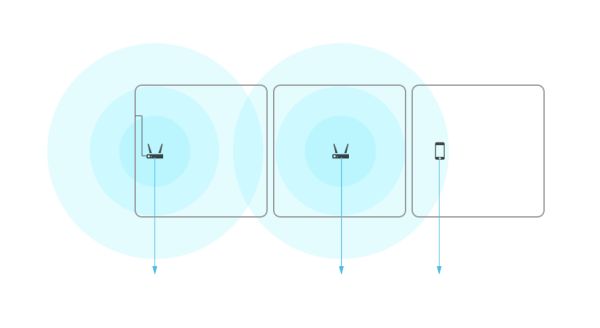

①副路由器放在主路由与需要上网的设备之间,如图所示
②左边的是与猫相连的主路由器,右边的是需要上网的设备,中间的是用于桥接的副路由器。
将副路由器插上电源。
注意,副路由器尽量放在能够接收到良好的主路由信号的位置,最好是主路由满格信号覆盖范围内。
