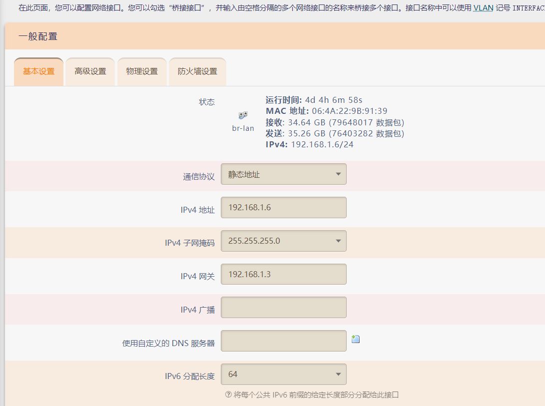

我们以openwrt做旁路由为例子,假设我的主路由的地址为192.168.1.2
我们需要设置的参数如下
ip地址:192.168.1.3
子网掩码:255.255.255.0
网关:192.168.1.2(主路由ip地址)
dns地址:114.114.114.114测试旁路由联网
ttyd或者ssh进入旁路由,ping 百度的地址,查看是否ping通
如果失败,排查旁路由ip地址是否按要求设置DHCP服务器设置

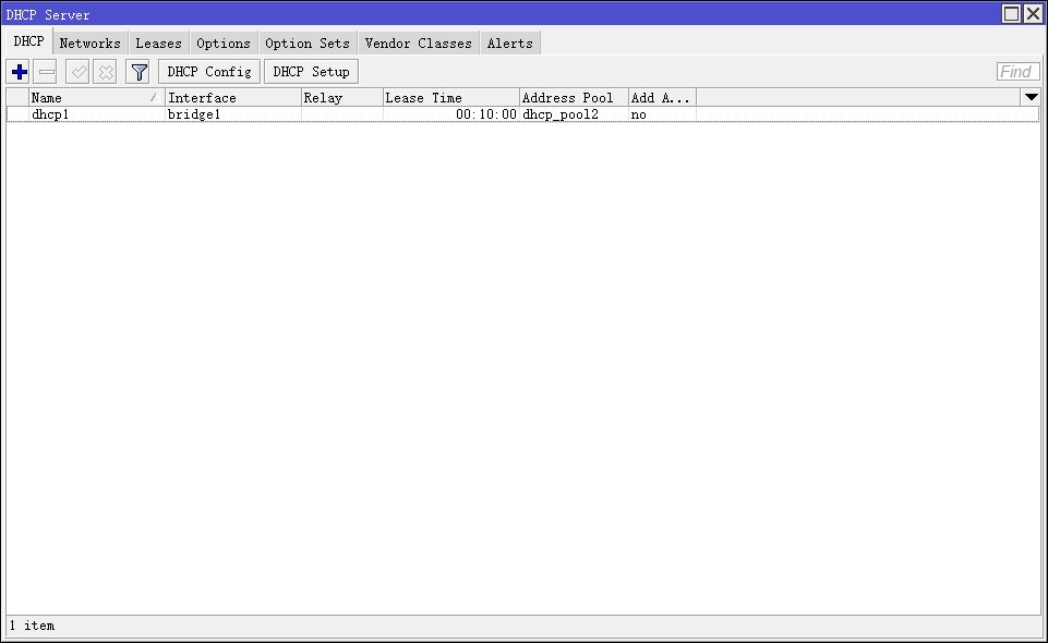

这里采用的是主路由开启dhcp,op关闭dhcp。op设置
首先关闭openwrt的dhcp功能,在接口设置中,勾选忽略dhcp旁路由的三种使用方法

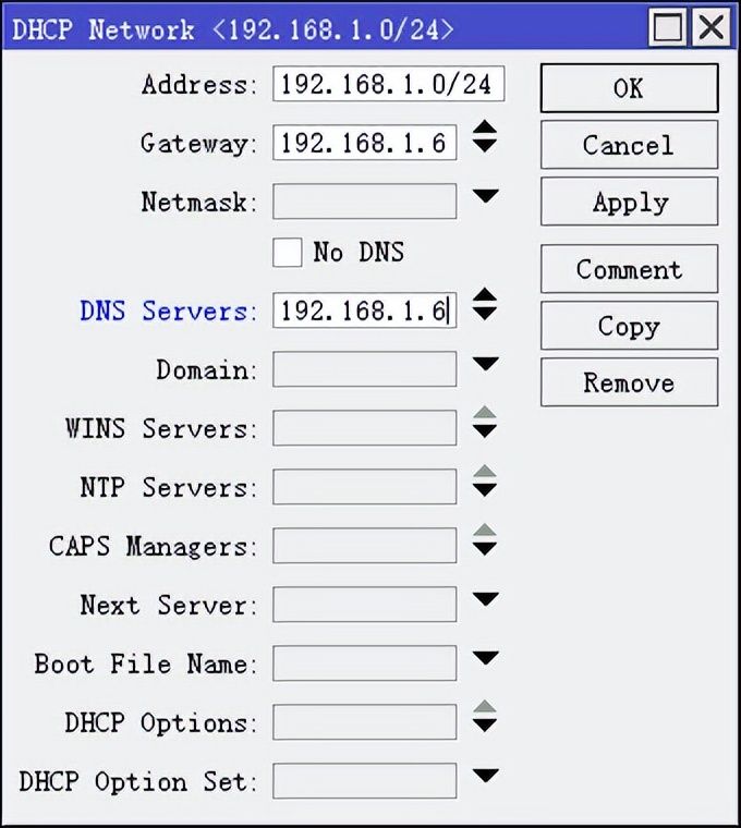

三种使用方法,对应主路由三种不同的dhcp设置一刀切(推荐)
在dhcp分配中,网关直接设置为旁路由ip地址,这样局域网内所有设备都会接入旁路由分类使用

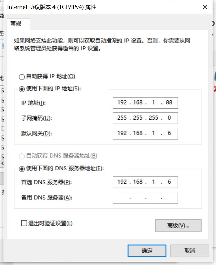

将网关设置为主路由地址,需要走旁路由的设备,在dhcp客户端中手动指定网关,意思是静态地址,不同主路由有不同的方法,爱快设置起来简单易懂,ros小众又麻烦,这里就不举例子了。在客户端设置
相比于前两种方法,这种有点麻烦,就是设备不自动获取ip地址,我们来指定它的网关地址,达到使用旁路由的目的。
以电脑为例
打开网络与共享中心-高级网络设置-网卡设置-ipv4属性,注意网关的设置即可,其他设备同理心得
