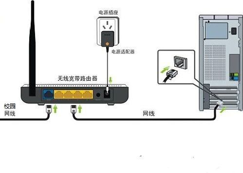

1.路由器连入校园网络。
将校园网线接入路由器的WAN口,用网线将电脑与路由器的任意一个Lan口连接。
启动电脑,当Lan口闪烁,即说明电脑与路由器成功建立通讯。

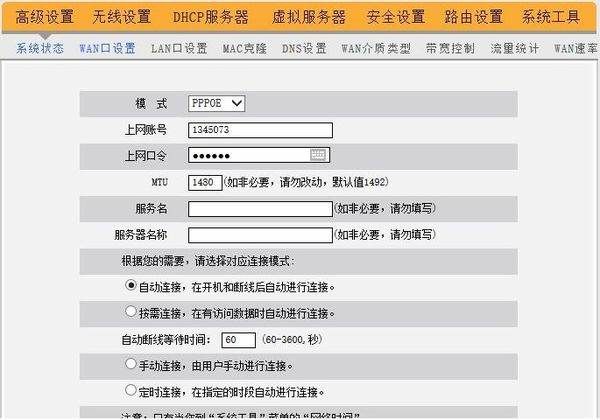

4.设置上网方式。
进入高级设置中的WAN口设置。
如果宽带服务需要拨号请选择PPPOE拨号,否则可以选择DHCP自动获取。
PPPOE拨号要输入宽带账号密码,连接模式选择自动连接。
DHCP自动获取则不用填写。

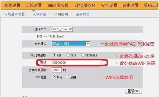

5.设置wifi名及密码。
进入无线设置中的无线安全,安全模式选择WPA2-PSK模式。
WPA加密规则选择AES。
设置无线网络秘钥。
设置后路由器会自动重启,请输入新的WiFi密码进行连接。

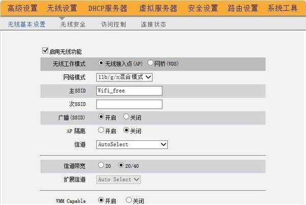

9、切换到“无线设置”步骤,在下面的“SSID”中输入要设置的SSID,然后选择下面的“WPA-PSK/WPA2-PSK”并输入密码,点击“下一步”按钮继续。

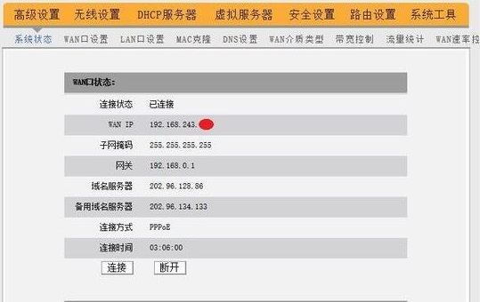

里面有很内容让你填写,包括什么IP地址,子网掩码,网关什么的,全部填写完整,要填写你们学校的IP地址,也就是你说的10.0.215.24 这个。
然后点“下一步”保存之后重启路由器。
然后把你刚才本机设置的IP地址变成自动获取,等一小会右下角的网络标识连接成功后,就可以上网了,这个过程就是让你的路由器绑定IP地址,以后自动连接的意思,只要开路由器,就是自动联网的过程。
