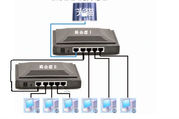

(1)两个路由器的连接线路方法:假设其中一个无线路由器为主路由器(路由器 1),光猫拉出来的网线插在这个主路由器的WAN口,再从LAN口拉出一根网线接在第二个路由器(路由器2)的WAN中上面,然后从第二个路由器的LAN口拉出线直接插在电脑的网卡上面,这样二个路由器的线路连接就成功了。

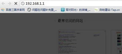

(2)主路由器的设置方法:可以用智能手机,或者笔记本,还有台式机,然后在浏览器的地址栏中输入:192.168.1.1,或者192.168.0.1,网段不同,输入不同,以无线路由器后面的标注为主,不过前者居多。
然后会弹出一个对话框,在这个框上要你输入用户名和密码,一般用户名和密码中都是ADMIN,(这个无线路由器上面也有标注),新式的无线路由器在这一步是要你设置密码,然后进到路由器设置界面,找到“设置向导”或者“基本设置”或者“上网设置”或者“接口设置”,根据设置向导,选择PPPOE方式,然后输入你的上网账号和上网密码,接着在无线网络设置设置一下无线参数WPA2模式和WIFI密码,最后点保存,这样无线路由器会自动重启,这代表设置成功。
(根据下面的图1.2.3.4来设置)
1.  在浏览器的地址栏中输入:192.168.1.1

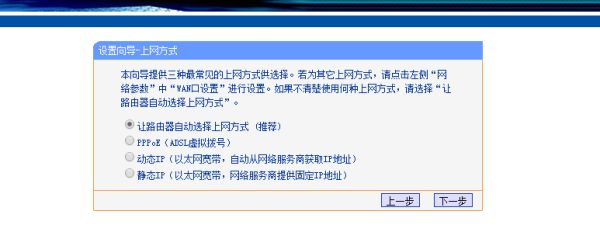

(3)第二个无线路由器的设置方法如下:  设置第二个路由器时,前面的方法和第一个差不多,当到了“上网设置”时,就选择:“动态IP上网”或者“让路由器自动选择上网方式”,并将这个路由器的“网络参数”中LAN口的IP地址,设成别的网段地址,只要不与主路由器同一网段就行。
例如多数的路由器地址都是192.168.1.1,我们只要将从个路由器地址改为192.168.0.1即可,最后保存,二个无线路由器就可以正常上网了。

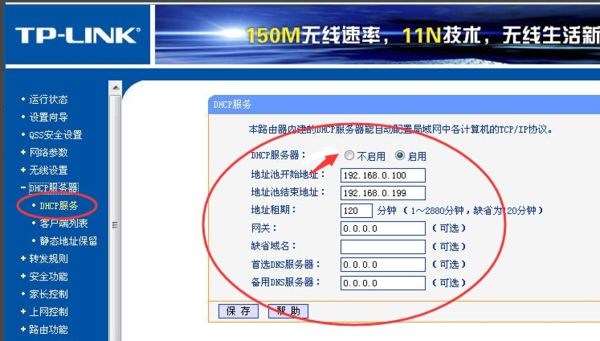

3、展开DHCP服务器——DHCP服务,选中不启用DHCP服务器,点保存;

三、设置完成后,网线一端接路由器A的LAN口,另一端接路由器B的LAN口。
注:路由器B的WAN口是闲置的。

无线路由器接无线路由器,第二个路由器设置,有两种方法(前提是第一个路由器已经设置好):第一种方法:动态IP方式(第一个路由为主路由,第二个路由为从路由)1、从路由器插上电,先不要接主路由LAN口,把从路由器复位(恢复出厂);2、电脑连接从路由器任一LAN 口, 进入设置页面;3、按照动态I P方式设置;4、然后再设置一下SSID、加密方式和密码;5、保存、重启;6、设置好以后,把主路由LAN 口接出来的网线接在从路由器的WAN口上。
第二种方法:无线AP方式1、先将电脑连接从路由器的LAN端口,把从路由的IP地址改了。
例如多数的路由器地址都是192.168.1.1,我们只要将从路由器IP地址改为192.168.1.10即可;2、再在设置里将从路由器的DHCP功能关闭;3、最后将主路由器接出来的网线接在从路由器的LAN端口上(随便哪一个都行),注意不能是WAN端口。
