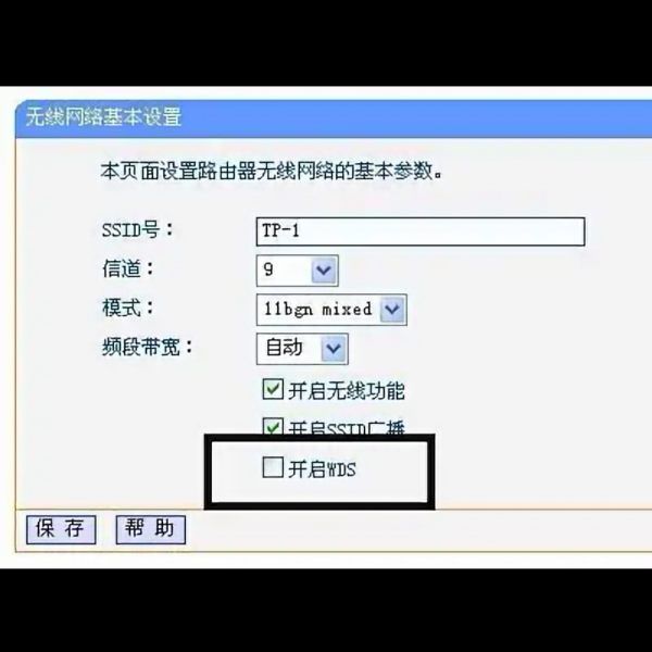

1、选择连接类型为【自动连接】
2、选择【自动连接】,无线设置-基本设置里,手动设置一下信道。

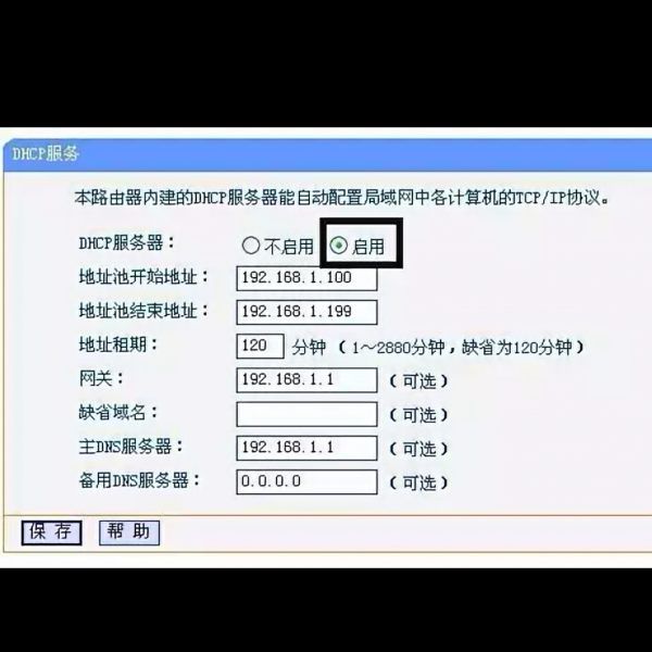

4、在DHCP服务里选择【启用】,划分一个地址池,这里采用默认设置100-199.
5、一级路由器就设置完毕。

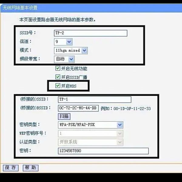

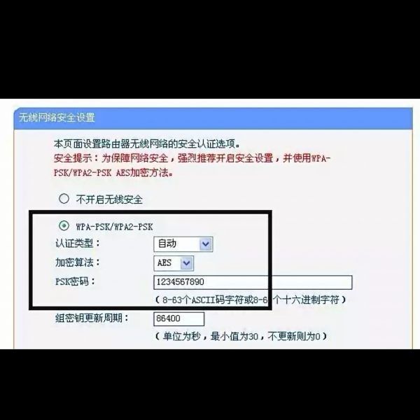

在无线安全里设置好密码与密码类型,在无线网络基本设置中,设置SSID号:TP-2,信道9,接下来需要【开启WDS】。

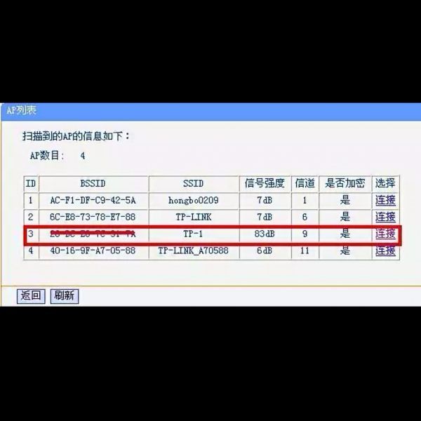

8、在桥接的SSID 里,填写一级路由器 的SSID号,桥接的BSSID里,填写一级路由器的无线状态MAC地址,密钥类型和密钥也填写成与一级路由相同。

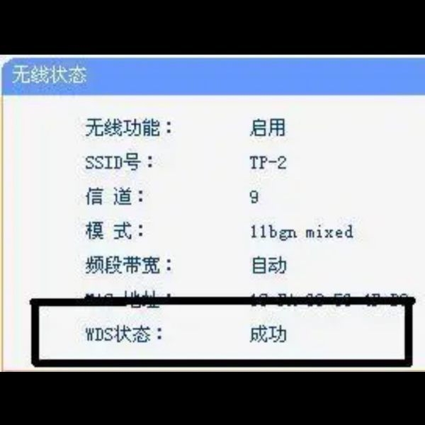

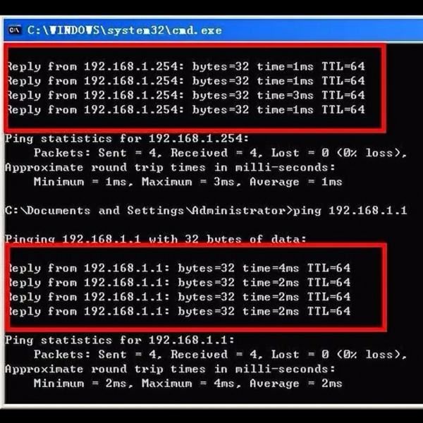

10、查看是否桥接成功。
11、完成。

1、先查看ip,方法:win+r---输入:cmd---在再黑白界面输入:ipconfig,按回车。
2、根据网关查看路由器地址。
