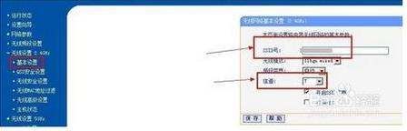

点击【网络参数】---【LAN口设置】,把路由器的LAN地址设置为192.168.1.1保存,此时会重启重启后回到设置界面点击【无线设置】---【基本设置】。
设置SSID为TP_LINK_A。
设置无线信道为:11.注意:必须关闭WDS或Bridge功能。

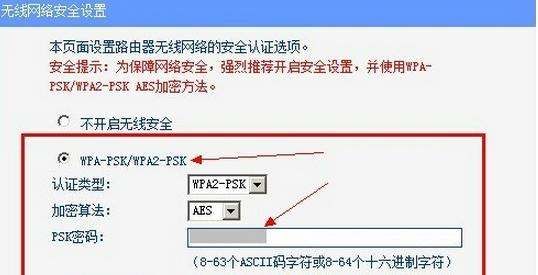

点击【无线设置】---【无线安全设置】,加密方式选WPA-PSK,本例以12345678为例。
注意:相比旧式的WE加密,WPA/WPA2加密更安全,且桥接起来更稳定,所以推荐使用WPA/WPA2加密。

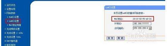

一、在确认路由器A可以正常上网后,在这里要记录A 路由器的以下几点,以后会用到:
1、A  的LAN MAC地址。

二、设置好路由器A后,登陆路由器B,点击网络参数,先看一下B的LAN口 IP是否有冲突到A,如果有就改一下,改好后要重启以新IP登陆。
