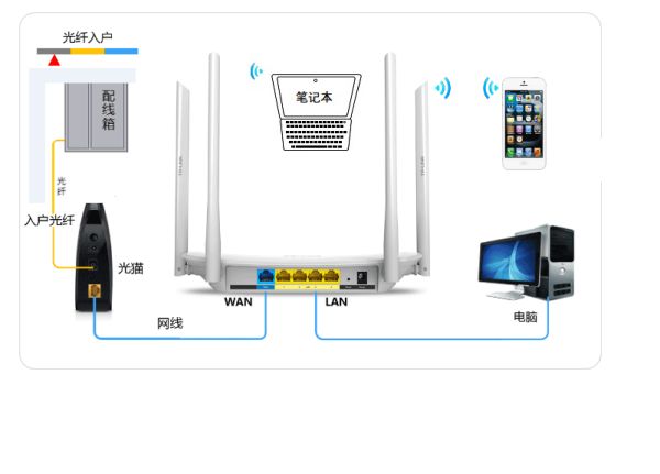

1. 连接线路
将运营商宽带网线连接到路由器的WAN口或WAN/LAN口。
您也可以参考:线路连接图
线路连好后,如果WAN口对应的指示灯不亮,则表明线路连接有问题,请检查确认网线连接牢固或尝试换一根网线。
解决方法请参考:网线接上了指示灯却不亮?

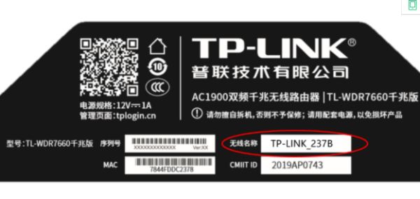

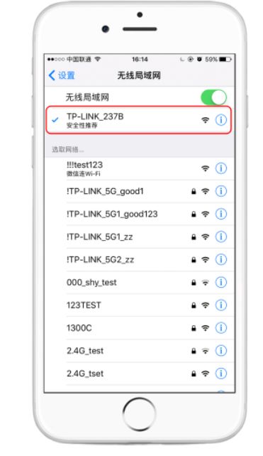

(1) 在路由器的底部标贴上查看路由器出厂的无线信号名称。
(2) 打开手机的无线设置,连接路由器出厂的无线信号。

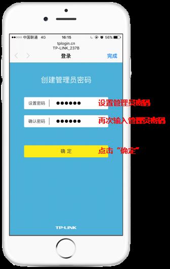

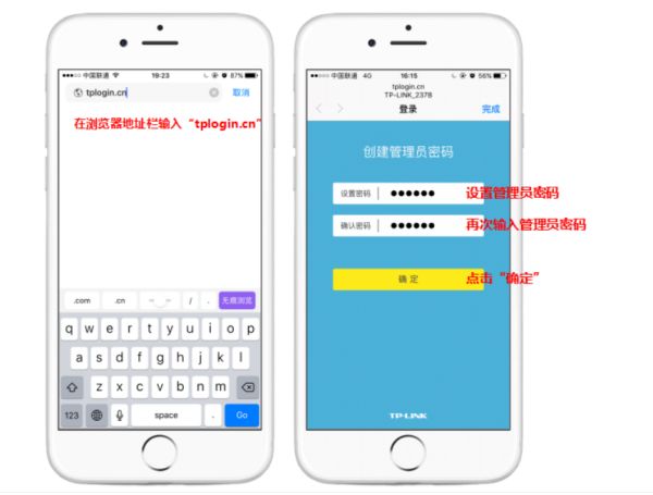

(3)连接Wi-Fi后,手机会自动弹出路由器的设置页面。

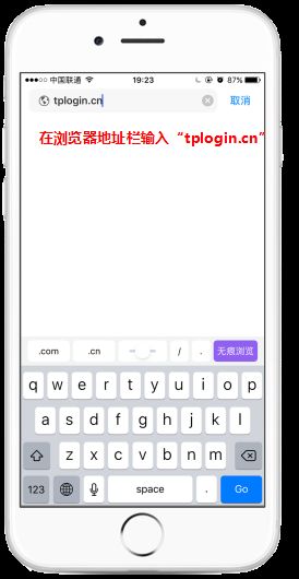

若未自动弹出请打开浏览器,在地址栏输入tplogin.cn。
在弹出的窗口中设置路由器的登录密码,(密码长度在6-32位区间),该密码用于以后管理路由器(登录界面),请妥善保管。
如下图:

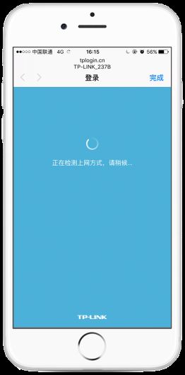

(4) 登录成功后,路由器会自动检测上网方式。

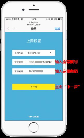

2) 若检测到上网方式为宽带拨号上网,则需要输入运营商提供的宽带账号和密码,输入完成后点击下一步进行设置,如下图:

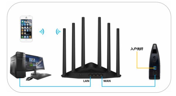

1、首先路由器和宽带猫电脑连接,如图:
