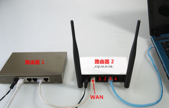

方法一:路由器2设置动态IP上网
路由器2中的 WAN 接口,用网线连接到路由器1的LAN(1\2\3\4)中任意一个接口。
电脑用网线,连接到路由器2的LAN(1\2\3\4)中任意一个接口

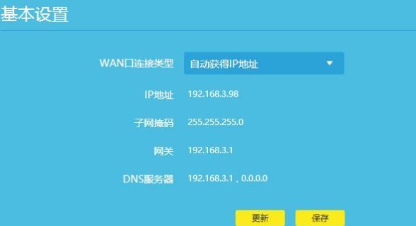

登录到路由器2的设置页面,找到“上网设置”或者“WAN口设置”选项,设置路由器2动态IP上网,如下图所示。
注意问题:动态IP上网,在有些路由器中,又叫做:自动获得IP地址上网、DHCP上网、自动获取 等。

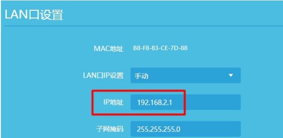

在路由器2的设置页面,找到“LAN口设置” 或者 “局域网设置”的选项,把路由器2的LAN口IP地址,修改为与路由器1的LAN口IP地址,不在同一个网段。
这里可能很多新手用户,理解不到,IP地址不在同一个网段,是什么意思;下面进行举例说明:如果路由器1的LAN口IP地址是:192.168.1.1 ;路由器2的LAN口IP地址,就不能是192.168.1.1了。
可以把路由器2的LAN口IP修改为:192.168.0.1、192.168.2.1、192.168.3.1、192.168.4.1等等。
我自己第一个路由器的LAN口IP地址是:192.168.1.1;所以,我把路由器2的LAN口IP地址,修改成了:192.168.2.1,如下图所示。
大家自己在操作的时候,请根据你自己第一个路由器的LAN口IP地址,来修改路由器2的LAN口IP地址。
重要说明:修改路由器2的LAN口IP地址后,以后请使用修改后的这个IP地址,来打开路由器的设置页面。

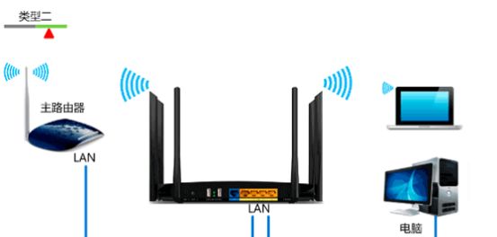

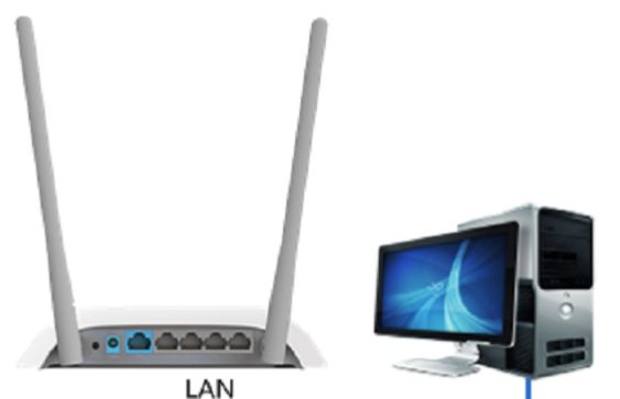

方法二:路由器2设置成无线交换机
把路由器2插上电源,然后电脑用网线连接到路由器2的LAN接口。
先仅让电脑连接到路由器2的LAN接口
重要说明:路由器2暂时不要用网线,连接到路由器1中;待所有设置完成后,最后才能有线连接两个路由器。

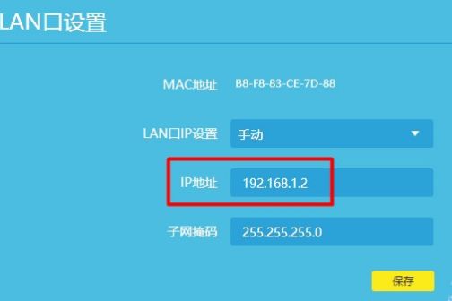

同样在路由器2的设置页面,找到“LAN口设置” 或者 “局域网设置”的选项。
然后把路由器2的LAN口IP地址,修改为与路由器1的LAN口IP地址,在同一个网段。
如果你无法理解,两个路由器的LAN口IP地址,在同一个网段,是什么意思,请仔细阅读下面的内容。
如果路由器1的LAN口IP地址是:192.168.1.1 ;那么路由器2的LAN口IP地址,必须是:192.168.1.2-192.168.1.254 这个范围中的一个IP地址。
如果路由器1的LAN口IP地址是:192.168.0.1 ;那么路由器2的LAN口IP地址,必须是:192.168.0.2-192.168.0.254 这个范围中的一个IP地址。
我把路由器2的LAN口IP地址,修改成了:192.168.1.2,如下图所示。
在本文中,以后我需要使用192.168.1.2这个IP地址,才能登录到路由器2的设置页面了。

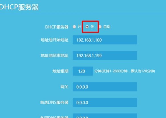

用修改后的IP地址,重新登录到路由器2的设置页面,找到“DHCP服务器”选项,然后设置关闭DHCP服务器,如下图所示。
