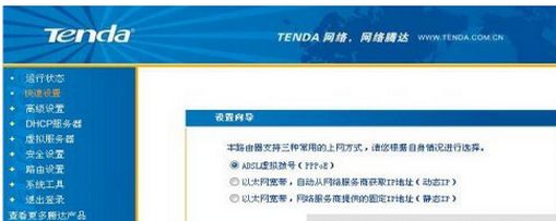

第三步:进入设置界面,点选“快速设置”,然后选者“ADSL虚拟拨号(PPPoE)”会出现如下的界面,点击下一步。

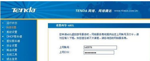

第四步:设置向导-ADSL,这里要求输入上网用户名和密码,填完之后点选下一步。

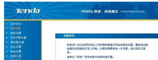

第五步:设置完成,点选保存退出设置。
注意的一点的,如果设置完成需要重启路由的,要进入设置页面的“系统工具”去点选“重启路由器”选项。
设置好后在“运行状态”里可以查看到路由器是否连接到网络。

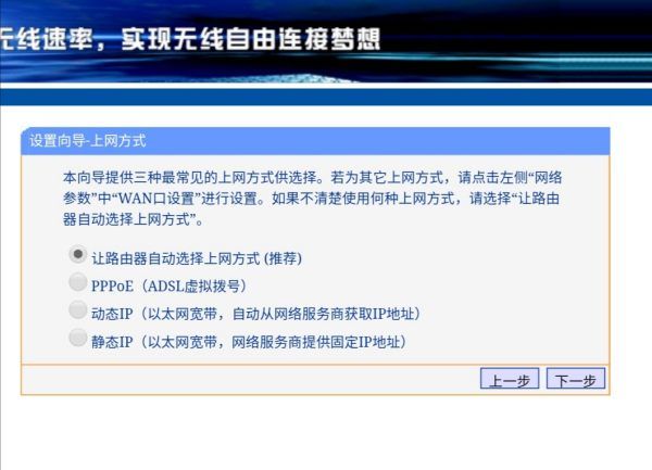

第三步:
进入登录路由器设置界面。
选择【设置向导】,点击【下一步】
选择宽带连接方式。
路由器设置界面
1.这时如果入户的宽带,属于【光纤网络】。
直接选择【动态模式】,点击【下一步】
设置一个无线上网密码,
保存成功后,路由器自动重启,即可实现上网功能。
2.如果是普通电话拨号,宽带网络。
需要选择【PPPoE(ADSL虚拟拨号)】模式。
然后下一步输入.【宽带账号密码】保存后,重启路由器。

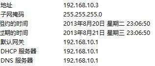

你找收到其他维修同行的一台网吧的电脑,查看它的本地连接——详细信息,里面有它的IP地址、子网掩码、网关、DNS服务器等数据。
像下图一样。
然后记下来。

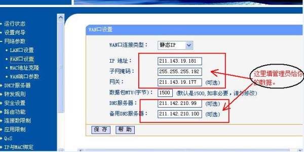

再用电脑连接自己的路由器的一个LAN口。
进入路由器后,选择静态IP模式,把里面的数据填好。
如下图(数据填上图里面的。
最后,把网吧的网线插到路由器 的WAN口上就可以了。
