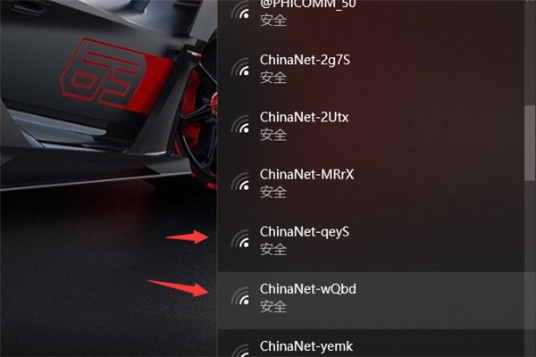

1、无线路由器通电,用电脑连上无线路由器默认打开的wifi。

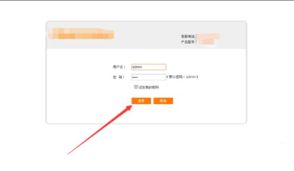

2、登录无线路由器的登录地址,常用的无线路由器地址为192.168.0.1或者192.168.1.1,这里以192.168.1.1为例,输入无线路由器背面印的登录账号密码。

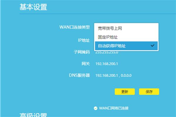

3、在【基本设置】里面,WAN口连接类型选择“自动获取IP”,保存。

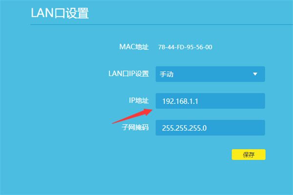

4、在【LAN设置】里,将路由器管理IP地址设置为其它IP地址,保存,如192.168.8.1,避免与电信光猫管理地址192.168.1.1冲突。

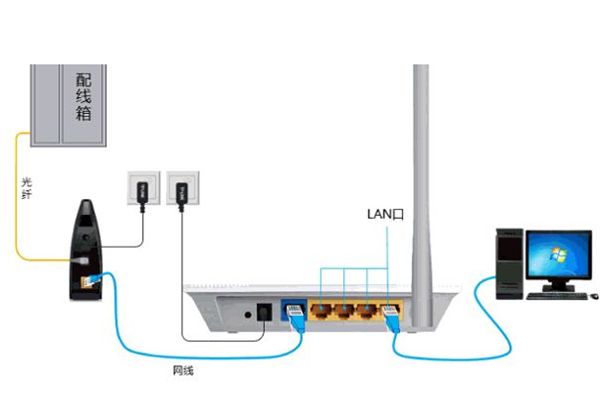

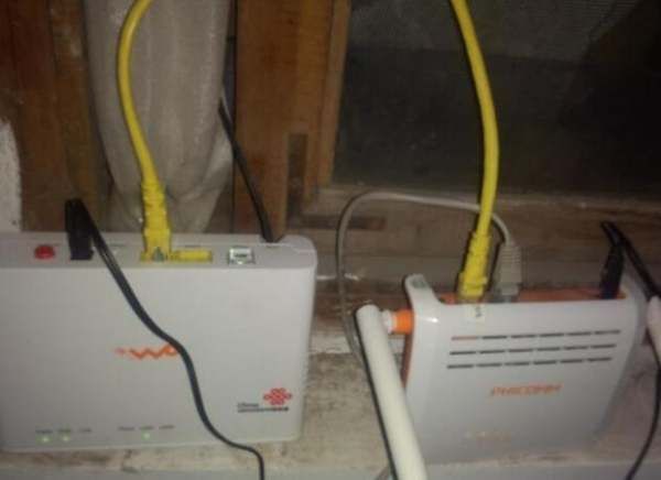

5、此时基本设置已经完成,然后准备好一根短网线,将电信光猫任意一个LAN口与外置无线路由器的WAN口相连。

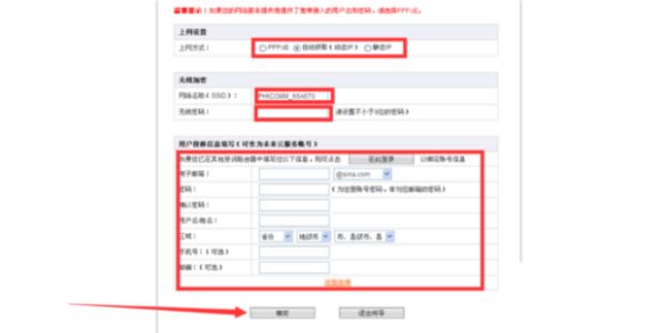

进入管理界面后,在PPOE拨号中设置你的宽带拨号帐户和密码。

1、电脑网线与路由器的网口连接,路由器的wan口接光猫的lan口,光纤入口插入光猫的pon口。
具体情况,也可参看说明书。

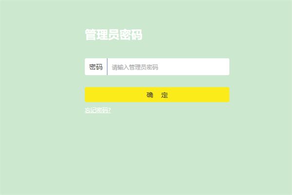

2、登录路由器设置页面。

4、按照提示选择上网方式,设置无线密码等,点击确定。

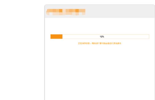

5、等待系统保存设置。

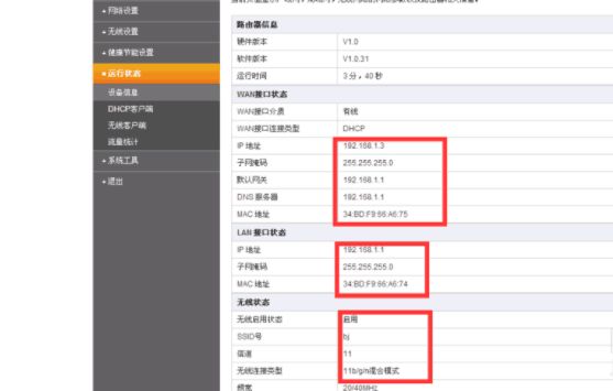

6、ip显示后,说明成功连接。

光猫LAN出来的网线插在无线路由器的WAN端(设置的时候不插网线),所有计算机的网线都插在路由器的LAN端。

4.查看光猫的地址是否和你的无线路由器地址相同,如果相同,请更改你的路由器地址,比方都是192.168.1.1,你将你的改为192.168.0.1即可。
