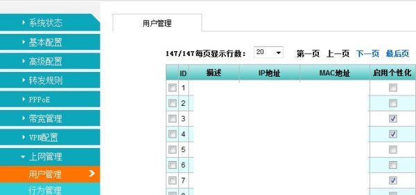

二、路由器限速(以艾泰路由器为例)
假设路由器的IP是192.168.1.1,参见路由器盒子上的标签或说明书。
1、打开浏览器,输入192.168.1.1(即路由器的IP地址),输入路由器帐号和密码(参见路由器盒子上的标签或说明书);
2、展开网络安全——IP/MAC绑定,切换到IP/MAC绑定配置,输入【用户名 绑定IP 绑定MAC】,点绑定;
注:IP与MAC是相对应的。
3、勾选相应IP的个性化,再点一下IP地址;
4、输入最大上传速率和最大下载速率,点保存。
注:最大上传速率和最大下载速率为0时,表示不受限制。
