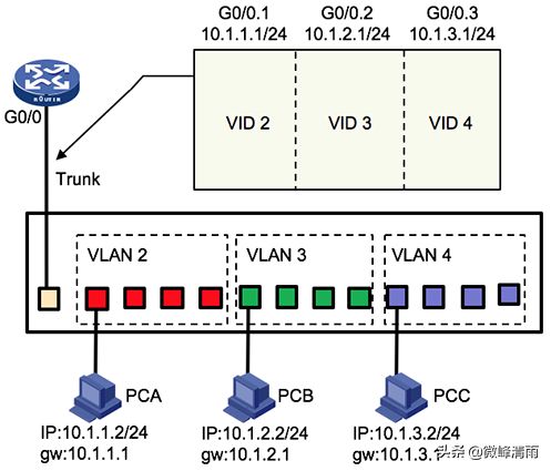

不过,路由器的以太网口可以支持"子接口"!
子接口是一种逻辑接口,一个物理接口可以划分出多个"子接口"。一条公路,中间划条线就是双车道,划两条线就是三车道,但实际上还是一条路。
路由器一个接口划成多个子接口,每个子接口处理不同VLAN的帧,就可以节省大量的物理接口。
这种形式,叫做单臂路由。
图中,路由器G0/0是物理接口,划分了三个子接口G0/0.1、G0/0.2和G0/0.3,每个子接口绑定一个VID,专门负责处理携带此VID的802.1Q帧,同时配置一个IP地址作为该VLAN的网关。
交换机通过一个Trunk接口连接路由器G0/0接口。
PCA访问PCB时,PCA发出的标准帧被交换机打上VID2,成为802.1Q帧后来到Trunk接口(Trunk接口一般默认PVID为1),Trunk接口发现此帧的VID与自己的PVID不同,把此802.1Q帧原样发给路由器。路由器G0/0接口收到后,根据携带的VID交给子接口G0/0.1,G0/0.1一看VID,没错,是我的货,拆除以太网封装,送到路由器转发进程查找路由表,路由器根据目的IP地址,把数据包送到子接口G0/0.2,G0/0.2封装为以太网帧,并打上VID3变成802.1Q帧后发给交换机,交换机收到后根据VID送到连接PCB的端口,端口拆除tag变成标准帧后发给PCB。
在单臂路由中,路由器只需要一个接口就可以实现交换机上所有VLAN间的互通,为路由器节省了大量端口。不过我们发现,VLAN间互通的数据会在这条Trunk链路上跑个来回,如果交换机VLAN较多、数据量较大,这条链路很容易"堵车",导致网络性能下降,但更重要的是,这对路由器的性能是一个巨大挑战。与其说导致网络性能下降的原因是链路"堵车"了,倒不如说是因为路由器拆tag、查路由、加tag,疲于奔命,太累了!
