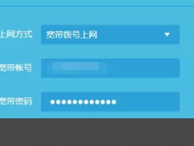

4、登陆路由器后台管理界依次点击:路由设置->上网设置,上网方式选择:宽带拨号上网,然后填入宽带账号和宽带密码,点击 连接 按钮,至此路由器配置亦完成。
