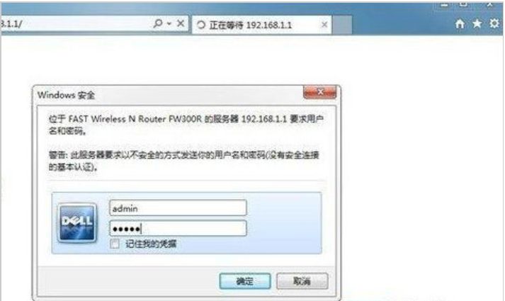

1.以讯捷路由器为例,其他品牌路由器也以相同的方式运行。打开浏览器登录路由器的设置页面,然后在地址栏中输入192.168.1.1,然后按Enter键确认打开,然后弹出登录界面,我们可以输入用户名和密码,(默认用户名和密码均为admin,如果您之前进行过修改,请参考修改后的密码)

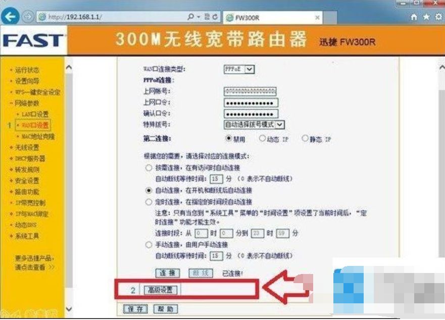

2.输入路由器用户名和密码后,单击底部的确认以登录到路由器管理界面,然后单击左侧的“网络参数”以展开更多设置,然后您可以看到“ WAN端口”。设置”选项,我们可以单击左侧的WAN端口设置以显示当前的拨号连接状态
3.然后单击路由器WAN端口设置界面底部的“高级设置”,然后单击“高级设置”,您可以进入路由器DNS设置界面

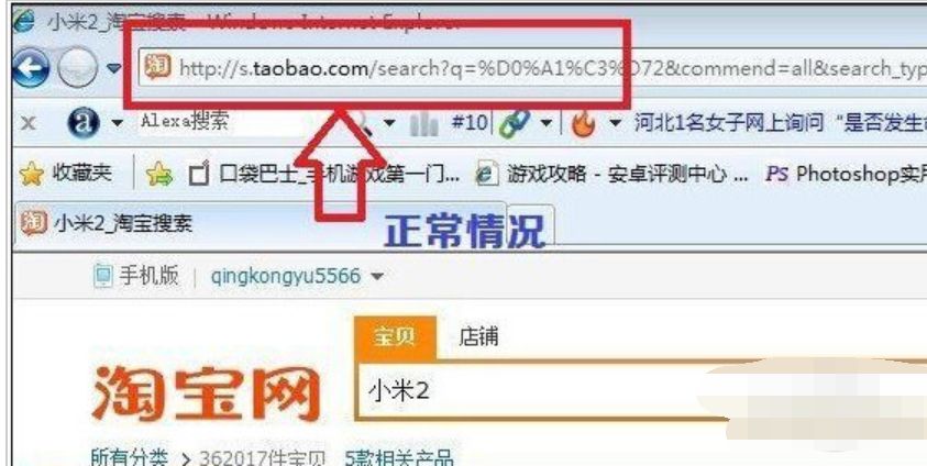

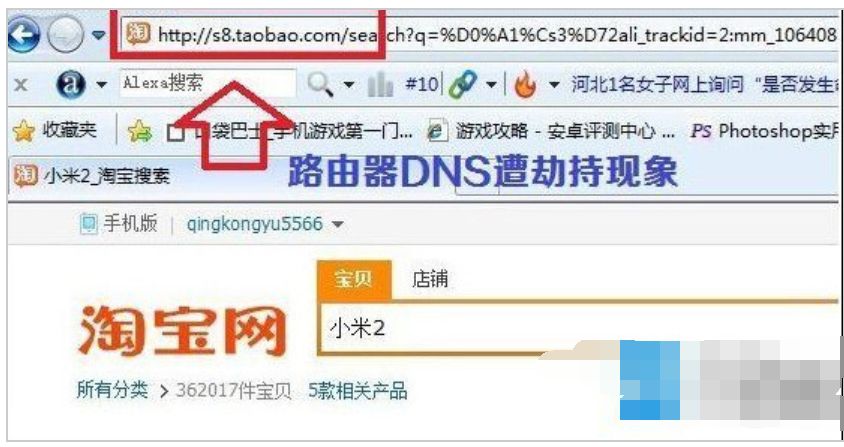

我们可以清楚地看到路由器的DNS地址已被篡改,因为在路由器的默认设置中,DNS地址都是自动获得的。您可以看到已经检查了其DNS地址的手动设置,并且已经填写了一些被篡改的DNS地址。
4.将以下DNS服务器和备用DNS服务器地址更改为正常。当然,您也可以删除它们,然后取消选中“手动设置DNS服务器”前面的框,然后单击下面的“保存”。
可以实现路由器的默认DNS设置。如果删除该手册,路由器将自动获取路由器的DNS地址,并自动获取最近的服务提供商的DNS地址。
