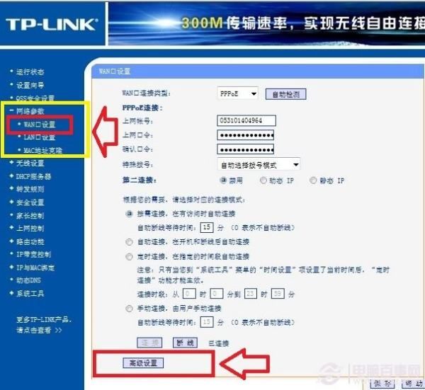

3、进入路由器设置界面后,然后再点击左侧“网络参数”展开更多设置,之后即可看到“WAN口设置”选项了,再点击左侧的WAN口设置可以显示当前拨号连接的状态,路由器WAN口设置界面;

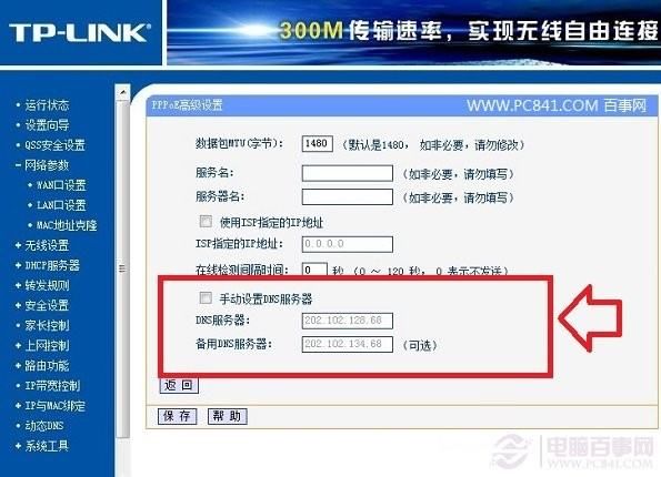

4、在WAN口设置界面底部还有一个“高级设置”入口,点击进入即可进入到路由器DNS设置界面;
5、要设置DNS地址,只需要勾选上“手动设置DNS服务器”,然后在DNS服务器与备用DNS服务器后面填写上需要设置的DNS地址即可,完成后,点击底部的保存,即可成为修改设置路由器DNS地址了。
补充:路由器DNS地址默认是路由器自动获取的,一般是不用修改的。
只有当某些场合需要要改,那么才需要填写上需要的DNS服务器地址。

2、进入路由器设置界面后,然后再点击左侧“网络参数”展开更多设置,之后即可看到“WAN口设置”选项,再点击左侧的WAN口设置可以显示当前拨号连接的状态。
点击WAN口设置界面底部的“高级设置”按钮。
3、勾选上“手动设置DNS服务器”,推荐使用oneDNS的服务器地址,在首选DNS服务器里填写112.124.47.27在备用DNS服务器里填写114.215.126.16然后点击保存,关闭设置页面就可以了。

2、进入路由器设置界面后,然后我们再点击左侧“网络参数”展开更多设置,之后即可看到“WAN口设置”选项了,再点击左侧的WAN口设置可以显示当前拨号连接的状态如下图:
4、如上图,在WAN口设置界面底部还有一个“高级设置”入口,点击进入即可进入到路由器DNS设置界面了。
