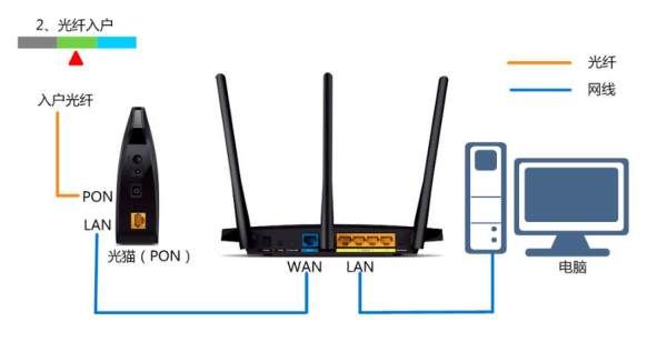

光纤连接无线路由器及其配置方法:
1.将无线路由器连入光纤猫。
用网线将路由器的WAN口与光纤猫的LAN口相连,当路由器WAN口灯闪烁表示连接成功。

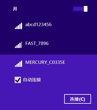

2.电脑无线连接路由器。
电脑搜索路由器WiFi名(默认WiFi名位于路由器背面铭牌),连接wifi网络。
第一次使用路由器一般不用输入wifi密码。

1、光迁猫上出来的线接到路由器的WAN口上,在拉根线一头在路由器的LAN口上一头插电脑上(电脑改为自动获得IP)
