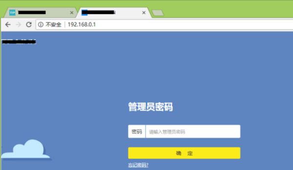

1.首先打开浏览器,输入路由器地址192.168.1.1.

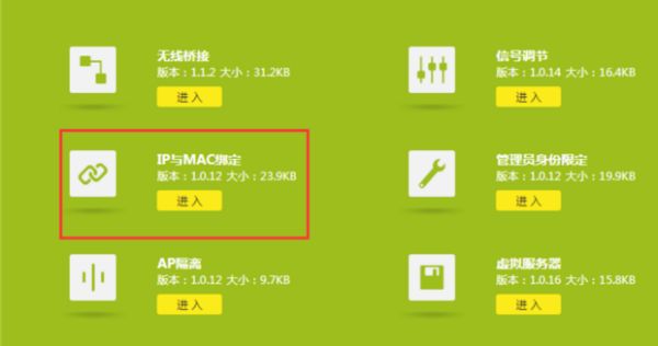

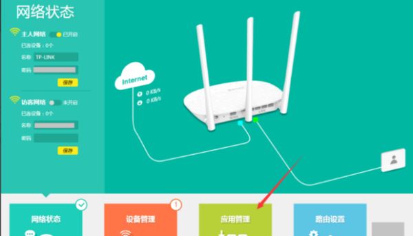

2.点击应用程序(部分路由器在LAN端口设置中)不同路由器的Web管理界面可能稍有不同,但设置方法大同小异。

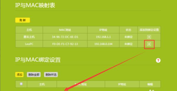

3.选择IP与MAC绑定。
4.将需要映射的主机进行IP绑定,如果不绑定静态IP,在DHCP重新分配IP后会导致映射失效。
设置好之后记得点击保存。

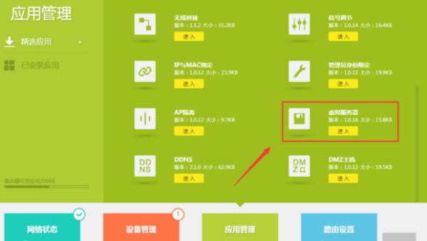

5.返回应用列表,找到虚拟服务器,点击进入。
6.点击添加。
7.将内部端口(应用程序的端口,如远程桌面默认3389)、外部端口(外网访问的端口),及刚刚绑定的内网IP地址填写之后点击保存。

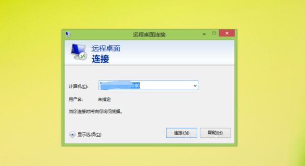

8.完成设置之后,可以使用外网环境进行测试。
注意一定要外网环境,如果在同局域网,即时用外网地址访问,防火墙/路由器也会将其转换为局域网地址。
