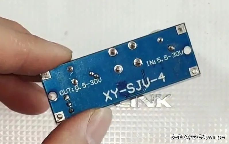

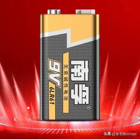

首先需要准备的东西有三样,分别是一块干电池(9伏),电池卡扣,一个升压模块板(直流输入5.5伏到30伏;输出0.5伏到30伏)。
干电池:
升压模块板:
要知道,路由器的工作电压是直流9伏,因此用这样小小的升压模块就能够轻松达到我们想要的效果。

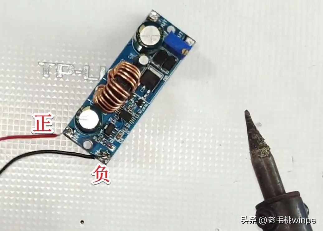

1、将路由器的供电头焊接在升压模块板的输出侧上面,注意区分正负极。

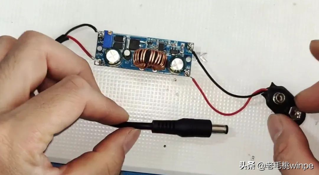

2、将电池卡扣也焊接在升压模块板的输入端,同样也要注意区分正负极。
焊接好了如下图所示:
3、测量下电池的电压,为7.6伏,这已经完全够用了。
4、将电池卡在电池卡扣上,测量下输出电压是否符合要求,测量结果为十伏,而路由器只需九伏就足够了。

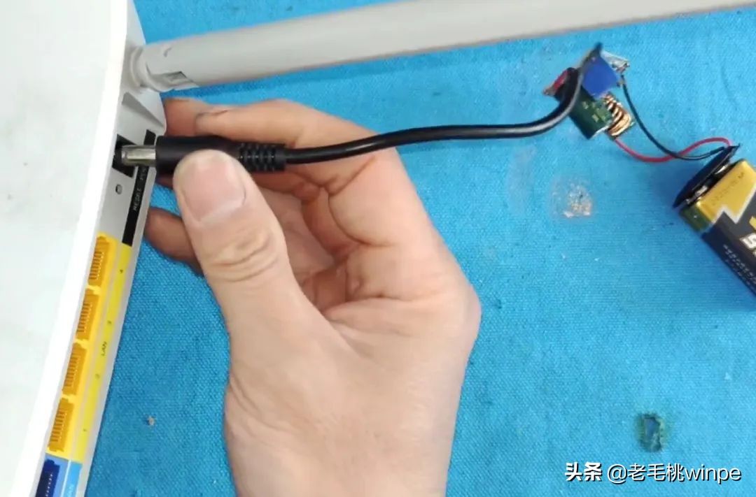

5、接下来就可以将这组电池连接到路由器上了,连接之后,你会发现路由器的指示灯已经亮了。
就这样简单,即使是停电了我们也可以让路由器运作起来,有了WiFi也就能继续上网啦!奇奇怪怪的小知识又增长了,如果你也感兴趣,不妨自己动手制作一个吧~
