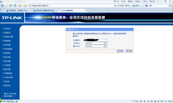

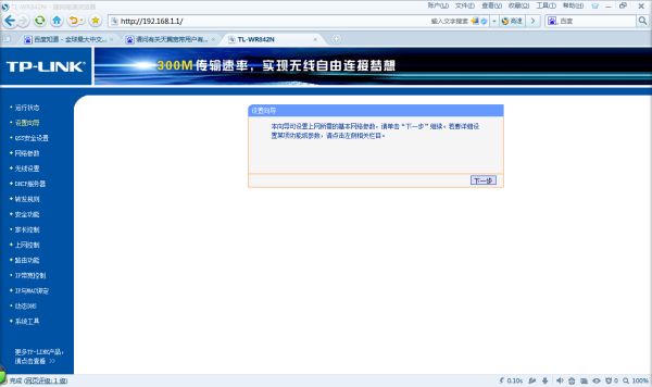

接下来就 用网线把路由器和电脑连接起来(一定要这样做,否则就是进入了天翼宽带的版面),之后就在浏览器输入192.168.1.1,即可进入TP-LINK设置版面。
单击“设置向导”,之后就开始设置。
单击下一步
选择“让路由器自动选择上网方式“,之后单击下一步
写好相关的信息后,单击下一步
之后是填写路由器安全的信息,您可以根据提示填写。
这里就省略了。
设置完成之后,就可以上网了!
