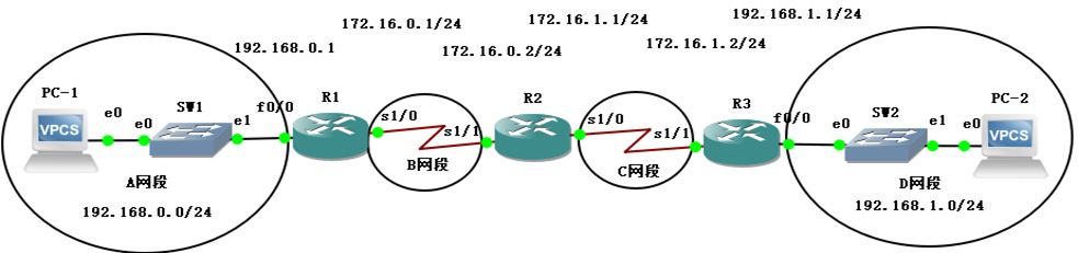

3.1、示列1:常规路由条目配置
说明:
AR1路由器直连A、B两个网段,C、D网段没有直连,你需要添加到C、D网段的路由。
AR2路由器直连B、C两个网段,A、D网段没有直连,你需要添加到A、D网段的路由。
AR3路由器直连C、D两个网段,A、B网段没有直连,你需要添加到A、B网段的路由。
要想实现全网络通信,必须添加路由条目,这里只是考虑添加静态路由。
示列: ip route-static 到达的目标网络号 子网掩码 下一跳的路由器接口地址
[R1]ip route-static 172.16.1.0 24 172.16.0.2 到C段的路由条目
[R1]ip route-static 192.168.1.0 24 172.16.0.2    到D段的路由条目
[R2]ip route-static 192.168.1.0 24 172.16.1.2   到A段的路由条目
[R2]ip route-static 192.168.0.0 24 172.16.0.1   到D段的路由条目
[R3]ip route-static 192.168.0.0 24 172.16.1.1 到A段的路由条目
[R3]ip route-static 172.16.0.0 24 172.16.1.1   到B段的路由条目

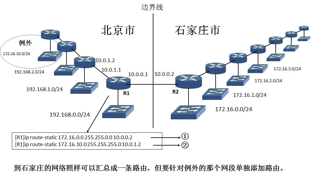

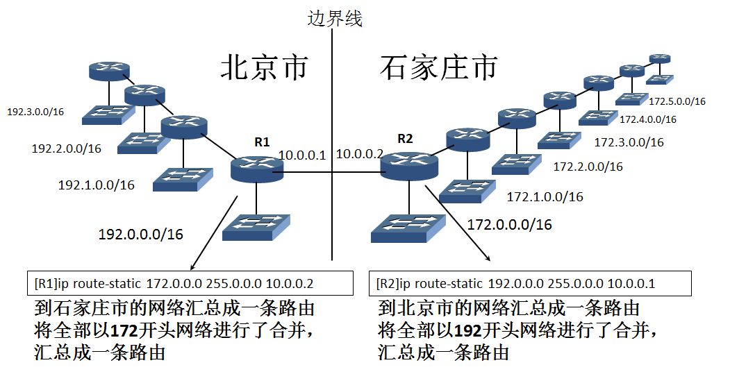

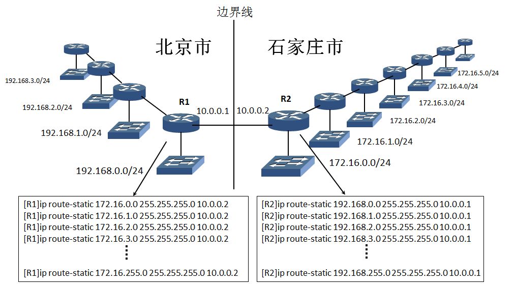

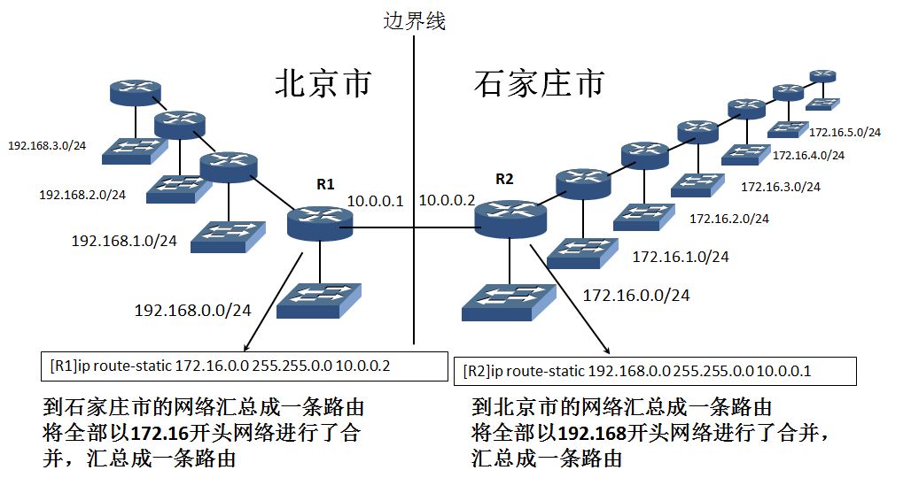

三、路由汇总
1、路由汇总定义
Internet是全球最大的互联网,如果Internet上的路由器把全球所有的网段都添加到路由表,那将是一个非常庞大的路由表。路由器每转发一个数据包,都要检查路由表为该数据包选择转发接口,庞大的路由表势必会增加处理时延。
通过合理的地址规划,可以通过路由汇总简化路由表。
将物理位置连续的网络分配地址连续的网段,在边界路由器外的路由器就可以将远程的网络合并成一条路由,这就是路由汇总。

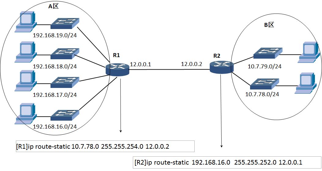

2、路由汇总示列
2.1、示列1
不汇总的路由表:
汇总后的路由表
2.2、示列2
3、路由汇总列外
4、无类域间路由(CIDR)
无类域间路由(CIDR)采用13~27位可变网络ID,而不是A、B、C类网络ID所用的固定的8、16和24位。
这样我们可以将子网掩码向左移动1位,合并两个网段;向左移动2位合并4个网段;向左移动3位合并8个网段;向左移动n位,就可以合并2n个网段。

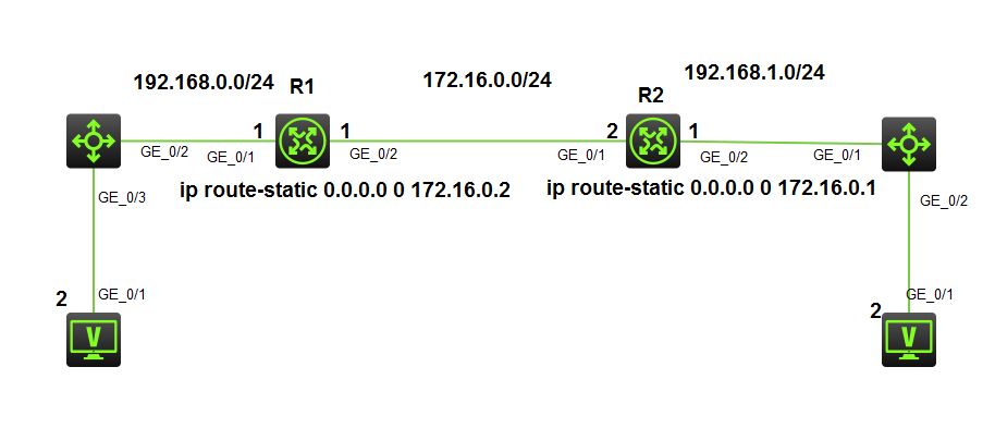

四、默认路由
1、默认路由的由来及其匹配规则
示列:
我们在路由器上添加以下三条路由。[R1]ip route-static 0.0.0.0  0.0.0.0  10.0.0.2  任何一个地址都在 [R1]ip route-static 172.0.0.0  255.0.0.0  10.0.0.2        --第1条路由[R1]ip route-static 172.16.0.0  255.255.0.0  10.0.1.2        --第2条路由[R1]ip route-static 172.16.10.0  255.255.255.0  10.0.3.2  --第3条路由从上面3条路由可以看出,子网掩码越短(子网掩码写成二进制形式1的个数越少),主机位越多,该网段的地址数量就越大
说明<注意默认路由的写法和匹配规则>:
①、如果想让一个网段包括全部的IP地址,这就要求子网掩码短到极限,最短就是0,子网掩码变成了0.0.0.0,这就意味着该网段的32位二进制的IP地址都是主机位,任何一个地址都属于该网段。
因此0.0.0.0 子网掩码0.0.0.0网段包括了全球所有IPv4地址,也就是全球最大的网段,换一种写法就是0.0.0.0/0。  ②、在路由器上添加添加到0.0.0.0 0.0.0.0网段的路由,就是默认路由。    [R1]ip route-static 0.0.0.0 0.0.0.0 10.0.0.2 --第4条路由  ③、任何一个目标地址都与默认路由匹配,根据前面讲的“最长前缀匹配”算法,默认路由是在路由器没有为数据包找到更为精确匹配的路由,最后匹配的一条路由
2、默认路由使用场景(优点)

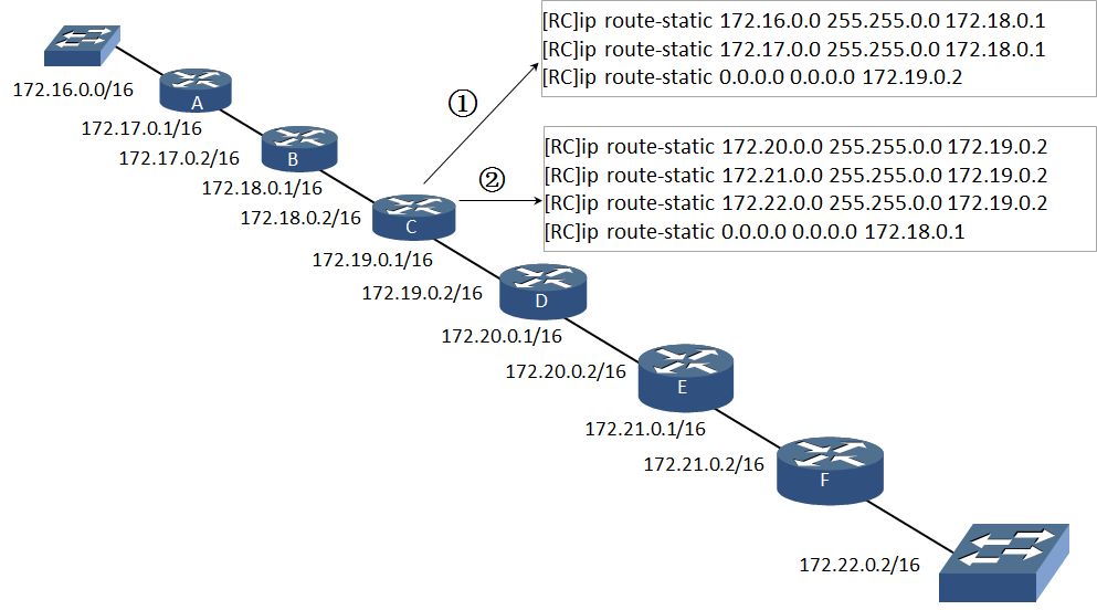

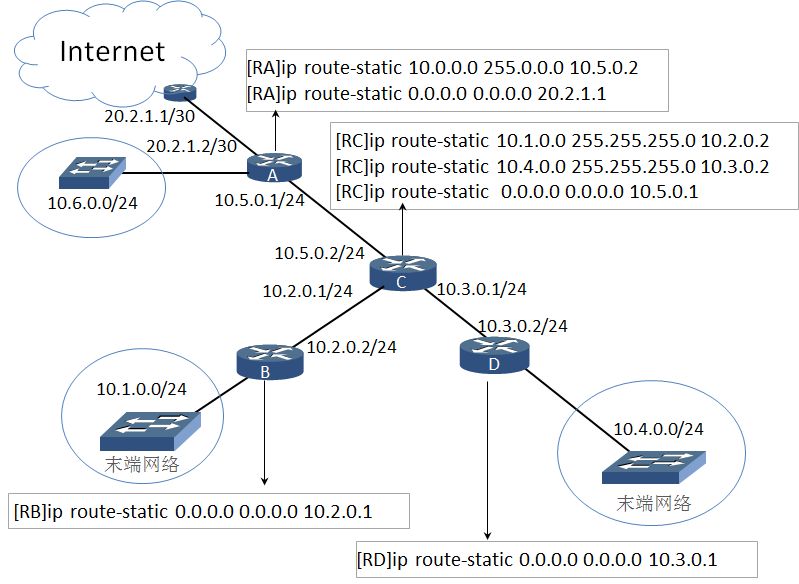

示列1:使用默认路由作为internet的路由
步骤1:使用默认路由作为指向Internet的路由
步骤2:针对示步骤1里面,RA路由器路由表的精简
示列2:让默认路由代替大多数网段的路由
3、使用默认路由造成的缺点

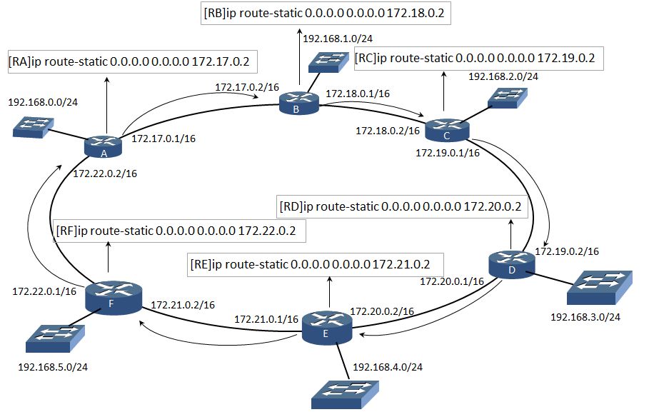

3.1、默认路由和环状网络造成的缺点
说明:如果我们访问的IP地址是131.127.1.100,由于全设置的是默认路由,访问的时候数据包没有找到该网段,就会一直传输下去,直到(TTL=0)耗尽时,路由器就会把该数据包丢去并返回一个ICMP。

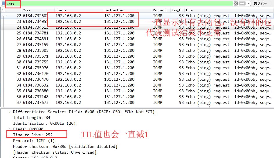

3.2、默认路由造成数据包的往复转发
结论:
如果我们访问的IP地址是131.127.1.200,两个路由器设置的都是默认路由,访问的时候数据包没有找到该网段,就会一直在两个路由器之间往复转发,直到(TTL=0)耗尽时,路由器就会把该数据包丢去并返回一个ICMP。

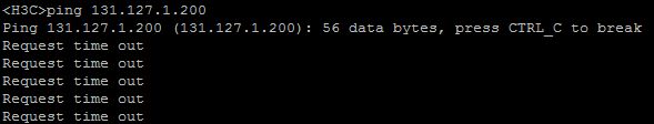

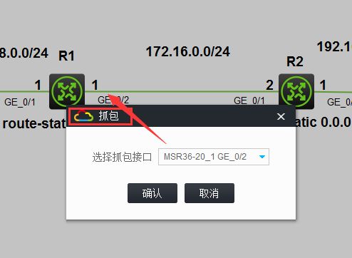

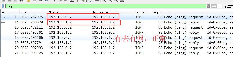

测试说明:
步骤1:开启抓包功能
步骤2:ping 一个存在的地址(如192.168.1.2),测试结果如下
步骤3:pingyig额不存在的地址(131.127.1.200),测试结果如下

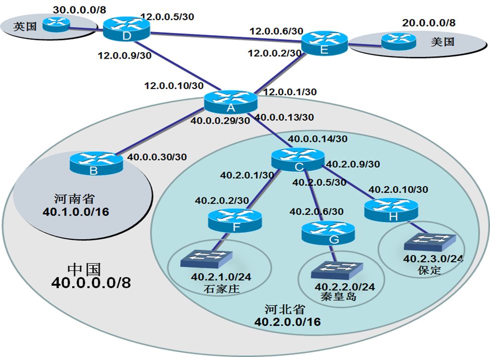

五、使用默认路由路由汇总简化路由表
路由条目添加说明:
路由器名称
路由条目
对于FGH路由器
[RH]ip route-static 0.0.0.0 0 40.2.0.9
对于C路由器来说
[RC]ip route-static 0.0.0.0 0 40.0.0.13
[RC]ip route-static 40.2.1.0 24 40.2.0.2
[RC]ip route-static 40.2.2.0 24 40.2.0.6
[RC]ip route-static 40.2.3.0 24 40.2.0.10
对于A路由器来说
[RA]ip route-static 40.1.0.0 16 40.0.0.30
[RA]ip route-static 40.2.0.0 16 40.0.0.14
[RA]ip route-static 20.0.0.0 8 12.0.0.2
[RA]ip route-static 30.0.0.0 8 12.0.0.9
对于D路由器来说
[RD]ip route-static 20.0.0.0 8 12.0.0.6
[RD]ip route-static 40.0.0.0 8 12.0.0.10
对于E路由器来说
[RE]ip route-static 30.0.0.0 8 12.0.0.5
[RE]ip route-static 40.0.0.0 8 12.0.0.1

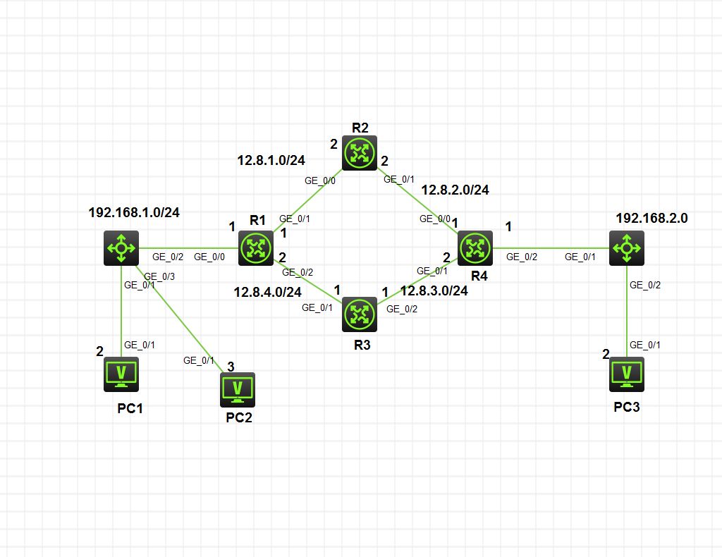

六、等价静态路由实现网络负载均衡
负载均衡原理:基于原地址的负载均衡
实验环境搭建:
基本配置信息:
PC1:    192.168.1.2 24
    255.255.255.0
   192.168.1.1
PC2: 192.168.1.3 24
     255.255.255.0
    192.168.1.1
PC3:    192.168.2.2 24
     255.255.255.0
    192.168.2.1
R1:    [R1]interface GigabitEthernet 0/0    [R1-GigabitEthernet0/0]ip address 192.168.1.1 24    [R1-GigabitEthernet0/0]no shutdown     [R1-GigabitEthernet0/0]quit    [R1]interface GigabitEthernet 0/1    [R1-GigabitEthernet0/1]ip address 12.8.1.1 24    [R1-GigabitEthernet0/1]no shutdown     [R1-GigabitEthernet0/0]quit    [R1]interface GigabitEthernet 0/2    [R1-GigabitEthernet0/2]ip address 12.8.4.2 24    [R1-GigabitEthernet0/2]no shutdown    R2:    [H3C]hostname R2    [R2]interface GigabitEthernet 0/0    [R2-GigabitEthernet0/0]ip address 12.8.1.2 24    [R2-GigabitEthernet0/0]no shutdown     [R2-GigabitEthernet0/0]quit    [R2]interface GigabitEthernet 0/1    [R2-GigabitEthernet0/1]ip address 12.8.2.2 24    [R2-GigabitEthernet0/0]no shutdown R3:    [R3]interface GigabitEthernet 0/1    [R3-GigabitEthernet0/1]ip address 12.8.4.1 24    [R3-GigabitEthernet0/2]no shutdown     [R3-GigabitEthernet0/1]quit    [R3]interface GigabitEthernet 0/2    [R3-GigabitEthernet0/2]ip address 12.8.3.1 24    [R3-GigabitEthernet0/2]no shutdown R4:    [H3C]hostname R4    [R4]interface GigabitEthernet 0/0    [R4-GigabitEthernet0/0]ip address 12.8.2.1 24    [R4-GigabitEthernet0/0]no shutdown    [R4-GigabitEthernet0/0]quit    [R4]interface GigabitEthernet 0/1    [R4-GigabitEthernet0/1]ip address 12.8.3.2 24    [R4-GigabitEthernet0/1]no shutdown     [R4-GigabitEthernet0/1]quit    [R4]interface GigabitEthernet 0/2    [R4-GigabitEthernet0/2]ip address 192.168.2.1 24    [R4-GigabitEthernet0/2]no shutdown3、配置静态路由R1:    [R1]ip route-static 192.168.2.0 24 12.8.1.2    [R1]ip route-static 192.168.2.0 24 12.8.4.1R2:    [R2]ip route-static 192.168.2.0 24 12.8.2.1    [R2]ip route-static 192.168.1.0 24 12.8.1.1R3:    [R3]ip route-static 192.168.2.0 24 12.8.3.2    [R3]ip route-static 192.168.1.0 24 12.8.4.2R4:    [R4]ip route-static 192.168.1.0 24 12.8.2.2    [R4]ip route-static 192.168.1.0 24 12.8.3.1

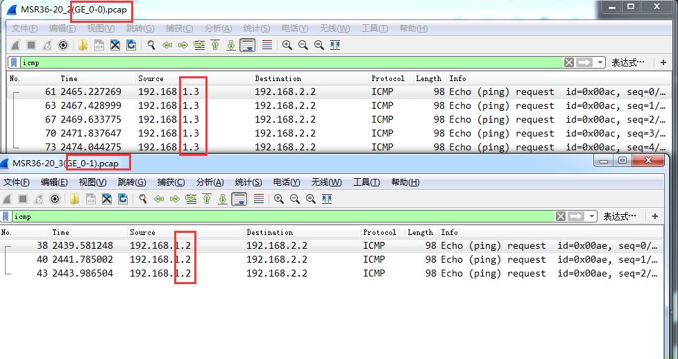

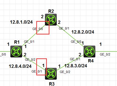

测试实验结果,修改192.168.2.2的网关(修改为192.168.2.10),使得发送端192.168.1.0网段的数据能够到达192.168.2.0网段,但是由于192.168.2.0网段没有配置网关,所以数据包无法正常返回,再进行抓包查看。
抓取上面两个接口的包,分别使用PC1和PC2pingPC3的地址,抓包进行查看,结果如下
测试结果:
192.168.1.2走的是R3的GE_0/1接口
192.168.1.3走的是R2的GE_0/0接口
实现了基于原地址的网络负载均衡

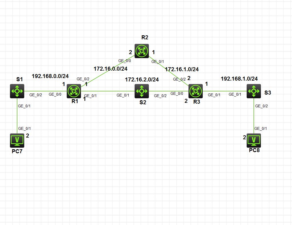

七、配置浮动路由
步骤1:搭建测试环境如下:
步骤2:配置个设备路由信息
此步骤省略(和上面的配置方法一样)
步骤3:配置静态路由和浮动路由
R2:(配置静态路由)    [R2]ip route-static 192.168.1.0 24 172.16.1.2    [R2]ip route-static 192.168.0.0 24 172.16.0.1    R1:(配置浮动路由)    [R1]interface GigabitEthernet 0/1    [R1-GigabitEthernet0/1]bfd min-transmit-interval 500    [R1-GigabitEthernet0/1]bfd min-receive-interval 500    [R1-GigabitEthernet0/1]bfd detect-multiplier 9    # 添加主用路径路由    [R1]ip route-static 192.168.1.0 24 GigabitEthernet 0/1 172.16.2.2 bfd control-packet     # 添加备用路径路由    [R1]ip route-static 192.168.1.0 24 GigabitEthernet 0/2 172.16.0.2 preference 65R3:(配置浮动路由)    [R1]interface GigabitEthernet 0/0    [R1-GigabitEthernet0/0]bfd min-transmit-interval 500    [R1-GigabitEthernet0/0]bfd min-receive-interval 500    [R1-GigabitEthernet0/0]bfd detect-multiplier 9    # 添加主用路径路由    [R1]ip route-static 192.168.0.0 24 GigabitEthernet 0/0 172.16.2.1 bfd control-packet        说明:如果管理成功的话,会提示DOWN->UP    # 添加备用路径路由    [R1]ip route-static 192.168.0.0 24 GigabitEthernet 0/2 172.16.1.1 preference 65

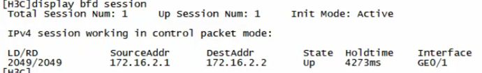

步骤4:、查看是否配置成功
执行命令: display bfd session

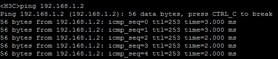

步骤5:进行测试
让交换机S2停止工作
查看R1和R3交换机命令行上是否显示UP->DOAN,如果有显示,代表正常,说明路由器选择了备用路由线路
在PC7上执行ping 192.168.1.2,能通,代表测试成功
如果S2又恢复正常了,那么主用路由正常工作,备用路由不工作
  在PC7上面执行ping 192.168.1.2,能通,代表测试成功。
