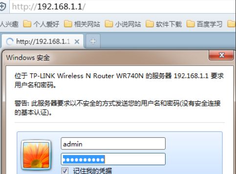

打开浏览器,输入tplogin.cn(老式路由器是输入192.168.1.1)一般路由器的背面底部会有管理页面地址。
输入设置一个管理员密码。

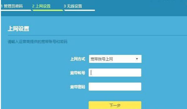

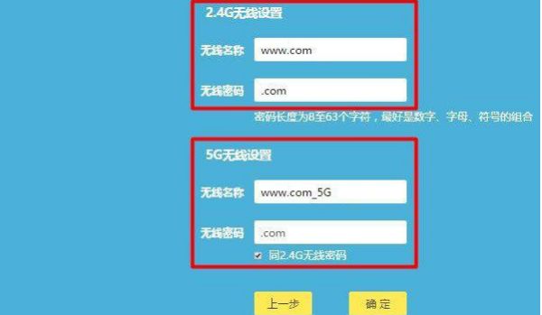

3、选择宽带拨号上网。
然后输入办理的宽带账号和密码,最后设置一下WIFI名称和密码,自己记住就可以了。

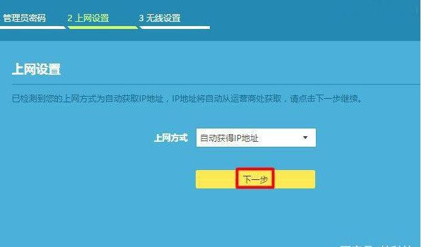

拨号界面点击跳过,获取IP设置为自动获取或者也跳过。

6、接下来路由器会让设置副路由器的WIFI名称和密码.可以和主路由相同也可以不同。

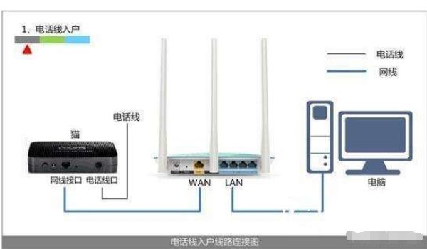

1、登入和宽带猫连接的路由器:如图

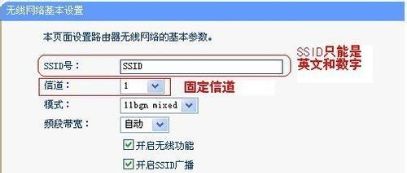

2、在无线设置-基本设置中设置“SSID号”、“信道”,设置固定信道号

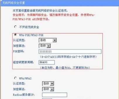

3、在无线设置-无线安全设置中设置无线信号加密信息,记录该无线路由器设置后的SSID、信道和加密设置信息

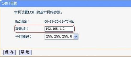

4、登入需要桥接的第二台无线路由器
5、在网络参数-LAN口设置中,修改IP地址和第收到其他维修同行的一台路由器不同(防止IP地址冲突),
如192.168.1.2,保存,路由器会自动重启。

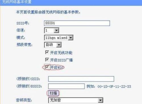

6、在无线设置-基本设置中勾选“开启WDS”。
点击“扫描”,搜索周围无线信号。
7、在扫描到的信号列表中选择第收到其他维修同行的一台路由器SSID号,如下图中SSID,点击“连接”。
