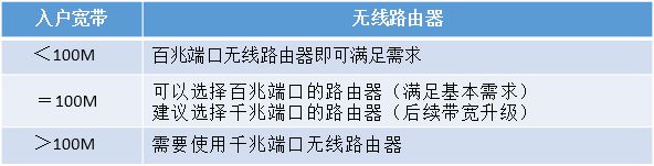

无线路由器可以连接Internet,实现有线、无线终端共享宽带上网。无线路由器的性能决定了整个局域网的上网体验,不同应用场景的需求可能不同,本文介绍在选择家用无线路由器时,应考虑的几个方面。1、入户宽带
随着家庭网络的不断升级,10M、20M的宽带线路已满足不了部分客户的上网需求。如果选择的无线路由器与入户宽带不匹配,会直接影响上网体验。
我们将宽带线路分为三大类:<100M、=100M、>100M。

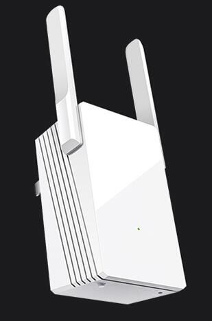

2、户型特点
不同的户型环境对路由器的需求也不一样,例如:面积较小的两室一厅仅需收到其他维修同行的一台无线路由器即可基本覆盖,复式或别墅等面积较大的户型,则需要使用套装产品或多台无线产品组网来实现全面覆盖,多台路由器连接,无线信号扩大器,无线AP到户。

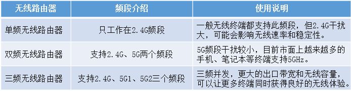

3、无线频段
家用无线路由器按照频段分为三类:单频无线路由器、双频无线路由器、三频无线路由器。
如果家里的所有终端都不支持5GHz频段,可以选择单频路由器;如果有终端支持5GHz频段,建议选择双频、三频路由器,无线体验更好。4、无线速率

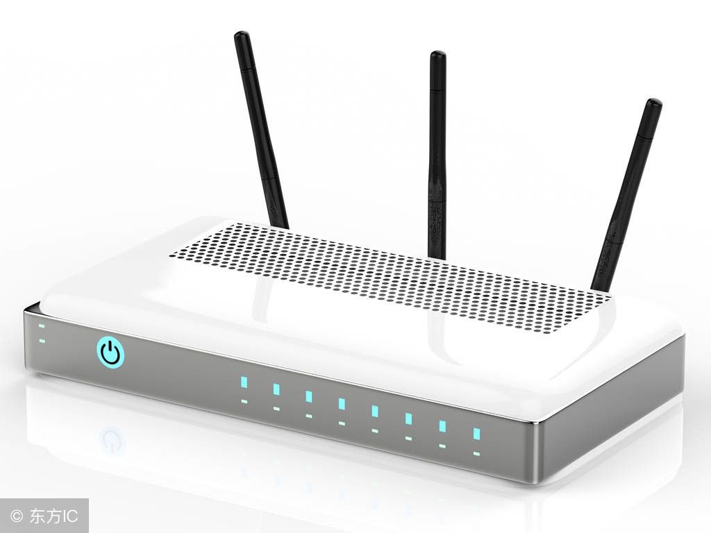

无线理论速率与天线数量和调制技术有关。一般来说,天线数量越多,无线传输速率越高。
例如,2.4GHz单天线路由器最高无线传输速率为150Mbps,2.4GHz三天线无线路由器最高无线传输速率为450Mbps。5GHz单天线无线速率可达到433Mbps。

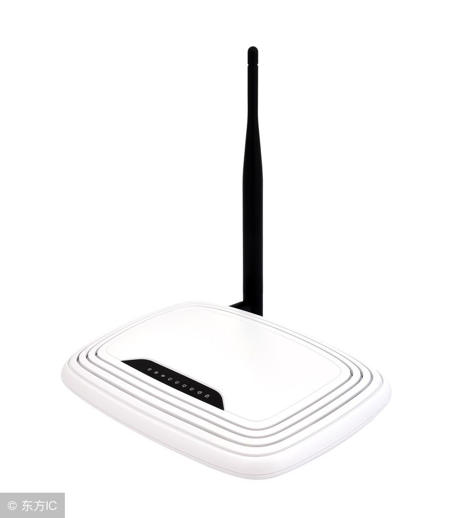

5、路由器类型
无线路由器主要有以下三类:普通路由器、阵列天线路由器、全家通路由器。
区别:

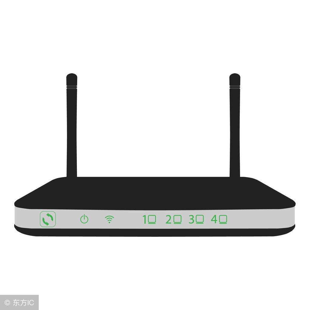

普通路由器:即常见的外置天线的桌面型无线路由器。

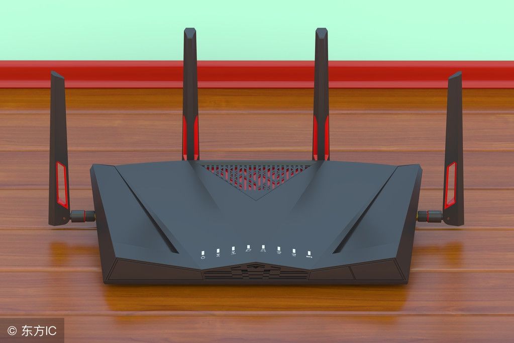

家里宽带低于100M,并且未来很长时间不升级宽带的用户百兆-双频-450M以上-3至4根天线的普通家用路由器就可满足需求,
家里宽带高于100M千兆-双频-450M以上-3至4根天线的普通家用路由器就可满足需求,
