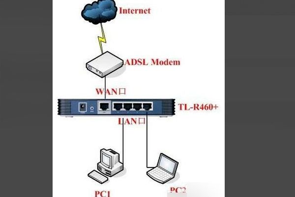

二、主机电脑如何与路由器连接
1.如果入户的电话线,说明是有ADSL猫的用户,用一根网线把ADSL猫与路由器上有一个不同颜色接口相连结。
2.用另一根网线,一头与电脑连结,一头与路由器相同颜色接口随便一个连结。
3.开启电脑,打开浏览器,在地址栏,输入路由器背面的IP地址,进入路由器,把宽带的帐号和密码写入路由器,(这一步可在买路由器时,叫商家帮你写入)
4.这样不用再点宽带连结,就可以直接上网了.
5.如果其他电脑要共用宽带上网,买根网线连结到路由器上就可以了。
6.如果入户的是网线,并且已结好了接头,直接与路由器上有一个不同颜色接口相连结。
其他步骤相同。

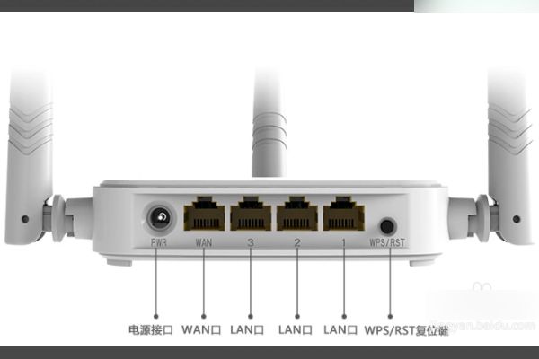

1、虽然我们是设置无线连接,但是网线仍然是需要的。
首先将宽带插入WAN接口,然后将另外一条网线的一头接到LAN口中,一头接到电脑上,插上电源。

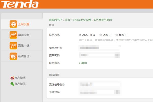

2、然后打开浏览器输入192.168.0.1,进入路由器设置的界面,在这里选择ADSL拨号。
3、在下面输入宽带的账户和密码,完成后路由器会自动识别宽带是否联网。

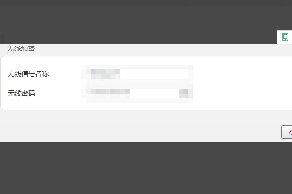

4、下面是设置无线信号的名称和无线密码,无线信号名称就是我们在搜索无线信号时看到的名字。
设置完成后点击下方的确定就完成了简单设置,可以上网了。

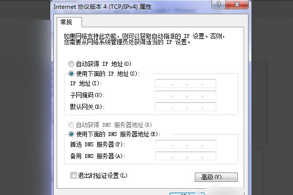

6、然后打开“本地连接”中的Internet协议版本4.
7、在这里设置IP地址和DNS地址。
IP地址和你的本地路由器网段相适应,这个可以在路由器上查到,编写范围就是1~254,默认网关出填写路由器的LAN地址。
DNS地址要会根据各地不同来区别对待。
也可直接点击自动获取IP地址和DNS地址。
