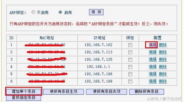

二、绑定家中设备的IP地址
1、点击“MAC地址与IP地址绑定”项,绑定家中上网设备的MAC地址与IP地址,例如家中有十台上网设备,绑定IP地址分别为192.168.7.100-192.168.7.109,手机电脑MAC地址的查看方法关注小编查看往期文章。
2、找到上网设备的MAC地址,点击编辑,修改设备的IP地址。如果列表中找不到上网设备的MAC地址,点击添加新条目,输入MAC地址和IP地址。

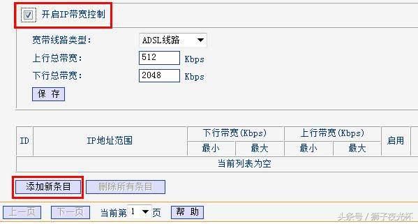

三、限制蹭网者上网速度
1、进入带宽限制,点击“开启带宽限制”,再点击“添加新条目”。
2、输入限制IP地址的范围如192.168.7.110-192.168.7.199,由于前十个IP地址已被家中上网设备绑定了,所有分配给蹭网者的IP地址就在限制的范围内,再设置带宽,给她个10kb吧!看看网页、读读电子书还可以,看视频就甭想了。
小编有话说:这样不会把蹭网者拒之千里之外,显示着这个世界充满着爱,想想人家去蹭网也是不得已,如果体恤蹭网者,可以把带宽改为50KB或100KB,不影响自己就行。如果某天家里来了亲朋好友,进入路由器关闭宽带限制就可以了,亲,你觉得本文帮助到你了吗?你如何看待别人的蹭网行为?你会怎么做?欢迎评论,谢谢!
