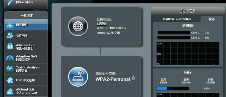

在我们登录管理后台后,我们可以看到如下界面。在插入硬盘后,会在对应USB口显示插入设备。这时,我们点击USB相关应用,进行下一步操作。

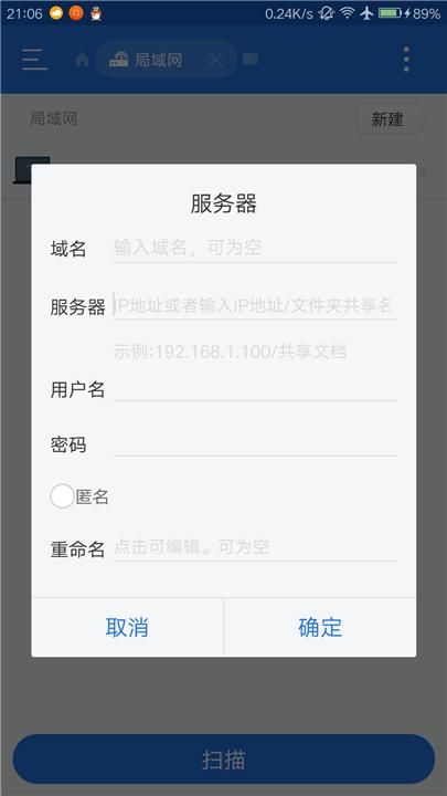

打开es文件游览器后,点击左上角的杠杠,或者在屏幕左侧向右滑动,打开侧边栏,点击网络,选择局域网。进入之后,部分路由器可以直接点击下面的扫描,找到路由器之后就可以访问里面的文件了。但是像我的路由器则需要点击右上角的新建,然后在弹出的窗口输入服务器,这个通常是你的路由器后台管理地址。然后输入用户名和密码,这个就是路由器管理后台的用户名和密码然后点击确认即可。至此,samba部分完毕。

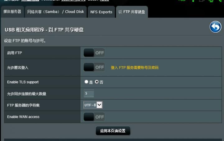

三、FTP部分。ftp服务器则相对设置简单许多。同样我们在上述步骤,选择服务器中心后,点击以FTP共享硬盘。勾选启用ftp即可。关闭允许匿名登入。允许同步连接的最大数量保持不动,这里和samba处不一样,部分设备可能会有超过一个的联机,设置过小的话可能会导致登录失败。至此,路由器部分设置完毕。

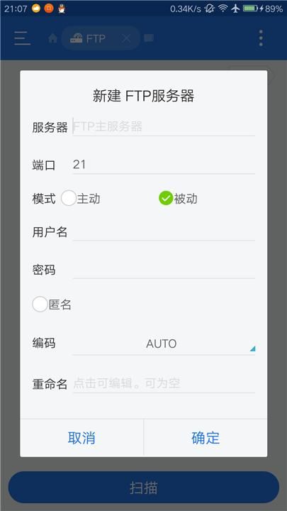

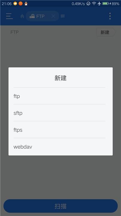

在手机端,同样的,我们使用es文件游览器,在相同的侧边栏,找到FTP。然后我们点击右上角的新建,选择ftp,然后在弹出的窗口中,服务器输入路由器管理后台地址,用户名,密码输入管理后台地址,然后确定。至此,手机端设置完毕。
