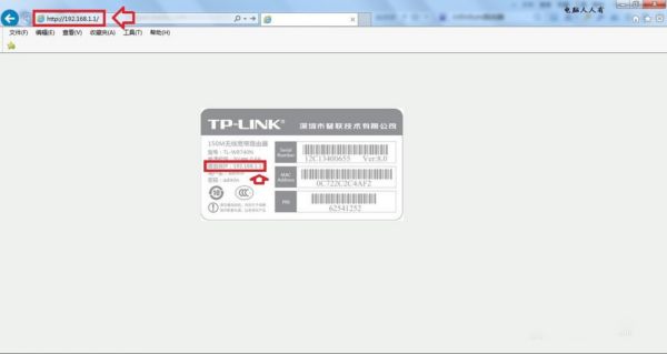

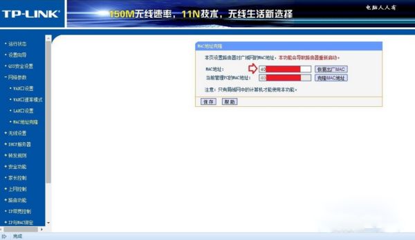

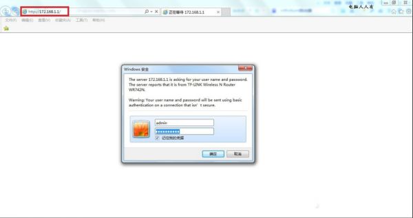

在浏览器地址栏中输入http://192.168.1.1(不同牌子的路由器不相同,先看说明书或路由器上的标签)进入路由器的主页进行设置。

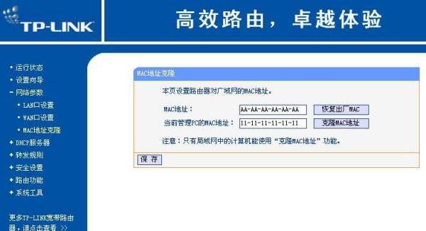

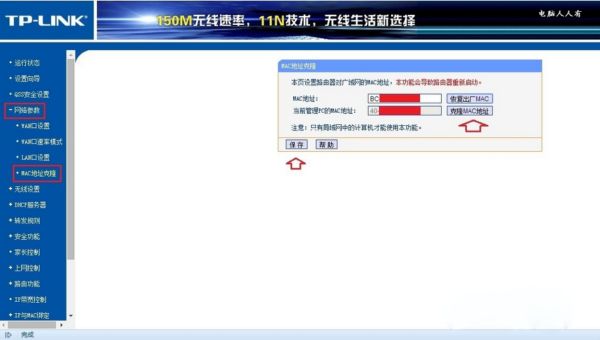

点击“网络参数”->“MAC地址克隆”再点击“克隆MAC地址”按钮,保存退出,这时路由器的MAC地址已被克隆为与电脑网卡相同的MAC地址11-11-11-11-11-11.也就是说电脑网卡的MAC地址是11-11-11-11-11-11,路由器的MAC地址也是11-11-11-11-11-11.这样,电信侦测时首先侦测第一个网络设备即路由器,然后侦测电脑网卡。
由于路由器的MAC已被克隆为11-11-11-11-11-11,电信误认为路由器是被电信允许上网的MAC地址是11-11-11-11-11-11的电脑。
路由器获得上网的权利后,然后它通过DHCP自动给每台要上网的电脑分配内网IP,这样N台电脑都可以上网了。

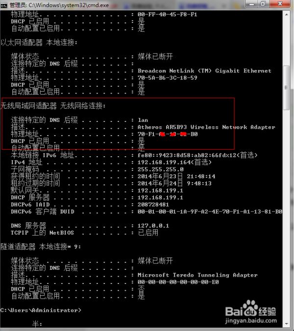

1、查询注册电脑的MAC地址:
电脑端,敲击win+r组合键,弹出窗口输入CMD,输入ipconfig /all。
(为保护个人隐私,图中涂抹掉了部分MAC字段)。

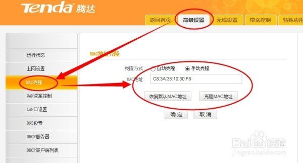

2、修改路由MAC地址
这里以Tenda 811r为例,其它类型的路由器都大同小异。
注意,这里的MAC地址格式和上图中获取的MAC地址格式的不同,以冒号为分隔符,而不是减号。

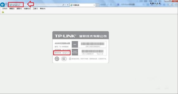

1、在电脑浏览器搜索栏中输入原路由器的IP地址,例如TP-LINK生产的路由器,设置IP地址一般是:192.168.1.1.
2、有些设备具有数据存储功能,会记录之前的数据。
所以新的路由器会和前端设备相冲突,这个时候就会使用域名,在电脑的浏览器地址栏中输入:tplogin.cn 按回车键打开登陆网页,用来区分不同的设备。

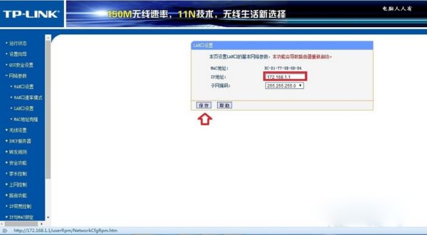

3、有些用户在设置的时候会遇到一些问题,例如:第一次在设置路由器的界面(192.168.1.1)可以登录进去登录的,但是第二次登录就会出现无法登录的原因,这是因为新设备的权限不够。

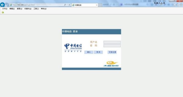

4、接下来登录路由器的用户名和密码,一般默认是用户名和密码都是admin,这个在路由器的背面都会有提示。
5、解决第三步问题的方法是,在第一次登陆路由器的设置界面,修改LAN口即可。
6、接下来还需要对MAC地址进行捆绑。
具体的步骤是:点击左侧----网络参数,然后点击---克隆MAC地址,这样就可以保存新的MAC地址了。

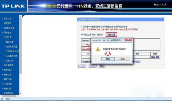

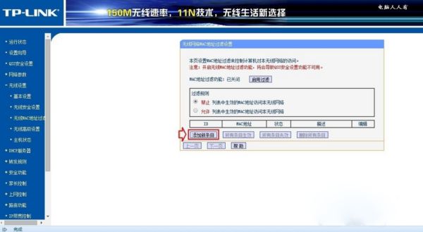

8、在弹出来的第一个窗口,点击左侧---无线设置选项,选择---无线MAC地址过滤按钮,然后点击添加新目录就完成了。
9、在弹出来的窗口里,会显示新的MAC地址,点击MAC地址,对新的地址进行保存。
10、在弹出来的窗口点击---允许然后点击---确定按钮。
