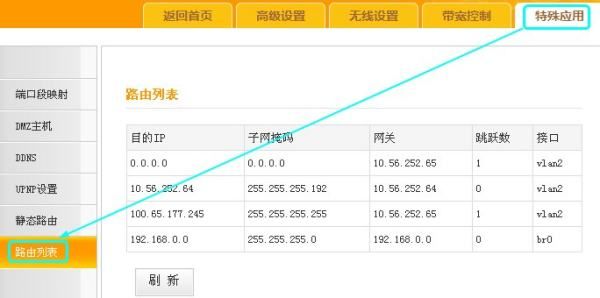

2、进入路由器的设置页面,如下图打开路由表,可看到路由器已连接的上网设备的IP参数,可了解当前路由器已连接的网络设备,了解是否有外部不明设备连接;

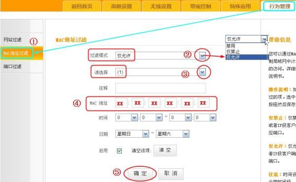

3、修改MAC操作,需进入下图页面,按图中红色序号顺序依次操作,将“过滤模式”按实际需要设置为“仅允许”或“仅禁用”参数,来过滤设备连接;
4、“请选择”框中,最多可设置10个连网设备的MAC地址。
在下面④MAC地址框中输入前面记录的MAC数据,依次输入完成后,按“确定”按钮保存参数;

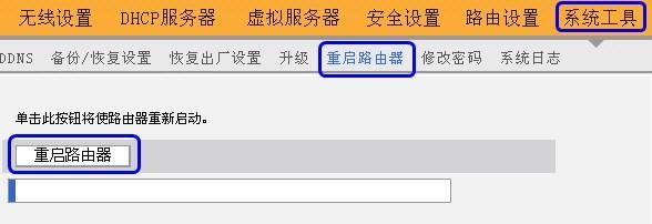

5、然后,重启路由器使修改参数生效,即可通过路由表中MAC绑定设置,来控制指定MAC的设备上网行为。

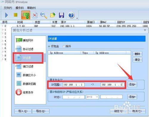

在程序主界面中,点击“包过滤”按钮,并从打开的窗口中,切换到“IP过滤”选项卡,在“通讯包含IP”栏目中,输入路由器的IP地址,点击“添加”按钮,并点击“确定”保存设置。
请点击输入图片描述
接着打开浏览器,输入路由器IP地址进入路由器后台管理界面。
这样“IPAnalyse”工具就可以捕捉到访问路由器的数据包。
请点击输入图片描述

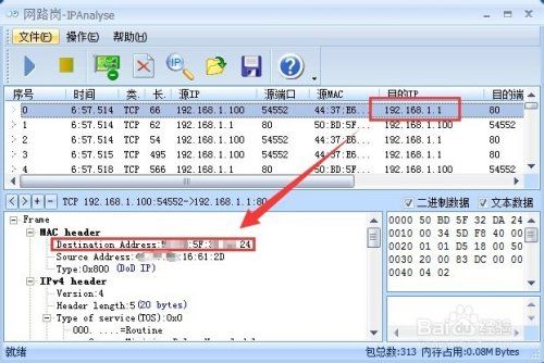

待捕捉到数据包后,在“IPAnalyse”找到“目地IP”地址为路由器IP的数据包点击选中,此时就可以在左下角窗口中找到“Destination Address”(目标地址)项,对应的数据值就是路由器MAC地址。
