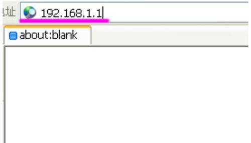

然后跟电脑连接的网线就随一个lan口,路由器后面有个地址跟帐号密码,连接好后在浏览器输入在路由器看到的地址,一般是192.168.1.1.

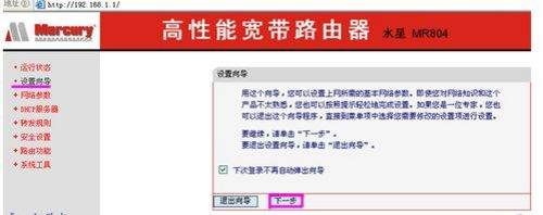

3、进入操作界面,进击进入设置向导。
(一般的都是自动弹出来的)
4,点击下一方式设置,我们可以看到有三种上网方式的选择,如果你家是拨号的话那么就用PPPOE。
动态IP一般电脑直接插上网络就可以用的,上层有DHCP服务器的,静态IP一般是专线什么的。
5,选择PPPOE拨号上网就要填上网帐号跟密码,这个应该大家都明白,开通宽带都会有帐号跟,填进去即可。

打开电脑浏览器,输入路由器背后铭牌的网关ip地址(一般是192.168.1.1),进入网关配置界面。

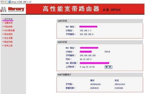

3.运行状态,显示我们路由器当前内、外网的信息。
