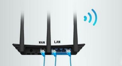

首先我们需要把猫和无线路由连接到一起。
网线首先一段连载猫上的lan,另一端连接到无线路由上的wan上面就可以了。

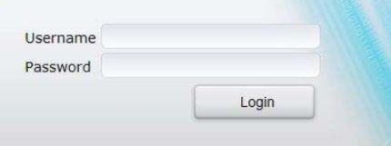

然后打来自己的浏览器,输入192.168.1.1.然后输入自己的账号密码。
都是admin

有线网络连接的话,从路由器的LAN1 2 3 4任意口出线到台式机的机箱背后的网卡接口处,就可以了,接着设置路由器搜索路由器信号,搜索到后,在浏览器地址栏输入192.168.0.1.

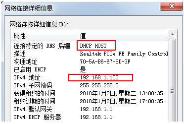

1.如果是台式机或者笔记本用网线连接路由器,因为路由器是有开启dhcp的,所以插上网线就能脸上路由器。
2.我们可以通过本地连接的查看详细信息,就可以看到获取到的地址是192.168.1.100,网关是192.168.1.1.

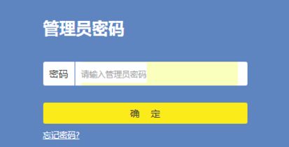

3.在浏览器中输入192.168.1.1,打开路由器登陆页面输入密码即可,能打开这个页面说明已经能够连接路由器了。

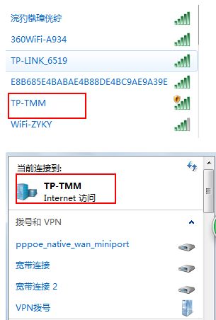

4.那么现在用笔记本的比较多,用的是无线网络,那么连接路由器用的是无线网卡。
5.点击点击无线的账号密码,就可以连接上,然后通过192.168.1.1登录路由器。
