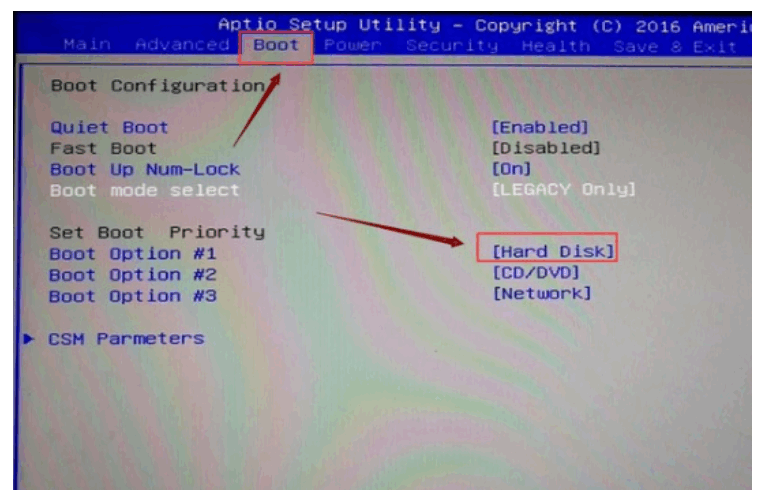

方法一:bios中设置硬盘为启动项
重装系统之后,有些电脑会因为开机启动项没有设置正确,导致电脑开机无法正常读取硬盘系统,从而导致电脑重装系统之后黑屏,这时候我们可以在bios中设置正确的启动项来解决问题。

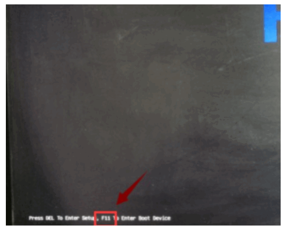

1、 重启电脑,出现开机画面之时,快速按下启动热键进入BIOS。
2、 进入BIOS后,使用键盘左右方向键将界面切换至“boot”窗口,回车键展开Boot Option #1,将硬盘改为第一启动项,然后按f10保存设置即可。

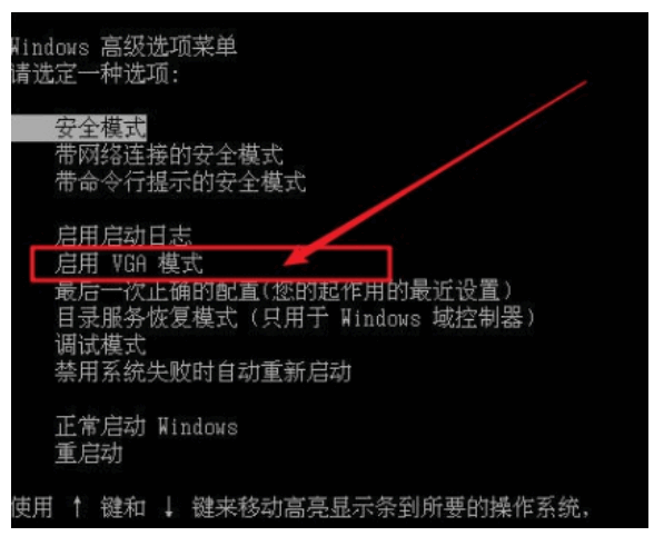

方法二:调整分辨率
重装系统之后,电脑的显示器不支持该分辨率,导致电脑出现开机黑屏的情况,我们可以进入BIOS进行对应的设置。
1、 重装系统后电脑黑屏,我们按住电源键不放,强制关机后,再重新开机,在进入系统前按F8,进入高级选项界面。
2、 随后使用键盘上下键选中“启用VGA模式”,按回车进入。
3、 最后,根据自己的显示器更改分辩率即可。
(1)19寸液晶显示器(普屏)1280×1024
(2)19寸液晶显示器(宽屏)1440×900
(3)20寸液晶显示器(宽屏)1600×900
(4)22寸液晶显示器(宽屏)1680×1050
(5)24寸液晶显示器(宽屏) 1920×1200。

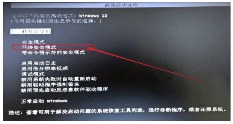

方法三:安装新的显卡驱动
重装系统的时候,如果安装的显卡驱动不匹配,比如说与品牌机主板产生不兼容的情况,那么就会使电脑开机进入黑屏的状态。
1、重装系统后电脑黑屏,我们按住电源键不放,强制关机后,再重新开机,在进入系统前按F8,进入高级选项界面。
2、 使用键盘上下键选中“网络安全模式”,按回车进入。
3、 进入安全模式桌面之后,鼠标右击计算机,然后选择“管理”。
4、 随后点击选择“设备管理器”,点开“显示适配器”,右击显卡驱动选择“卸载”,勾选“删除此设备的驱动程序软件”,点击“确定”。
5、 最后,打开电脑品牌官网,根据具体型号下载显卡驱动,并安装即可。
