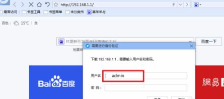

2、在浏览器输入在路由器底部说明上看到的ip地址,一般是192.168.1.1,然后进入登陆界面,输入路由器的帐号和密码,一般都是admin。

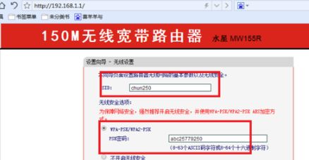

6、再点击下一步后进入到的是无线设置,可以看到信道、模式、安全选项、SSID等等,无线安全选项要选择wpa-psk/wpa2-psk,这样安全,免得轻意让人家破解而蹭网。
7、设置完成后路由器会自动重启,然后连接就可以使用了。

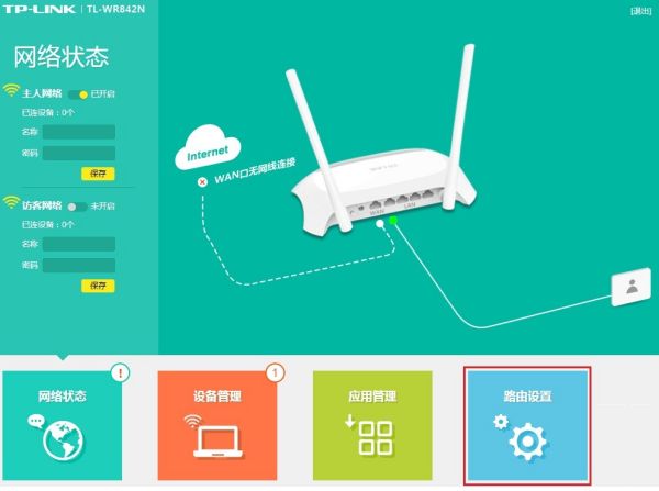

第三步:登陆路由器设置界面后,如下图所示;
第四步:点击“路由设置”,如上图右下角所示。

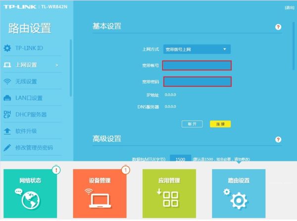

第五步:需要输入广电网络提供的宽带账号和密码,如下图所示。

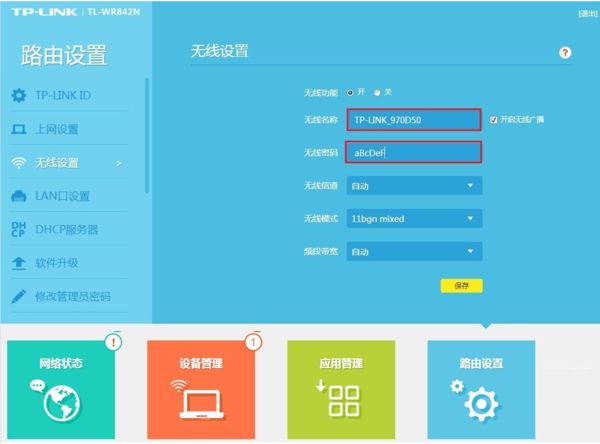

第六步:接下来就是无线网络设置了,也就是创建Wifi网络,主要填写Wifi名称和创建Wifi密码(密码建议尽量复杂一些,防止被蹭网),完成后,点击下一步继续。
第七步:最后可以看到设置完成提示,点击完成后,路由器会自动重启,经过上面的配置后,电脑就会自动向路由器"索要"IP地址,路由器也会在接收到请求后分配参数给电脑,此时打开浏览器,就可以正常上网了。

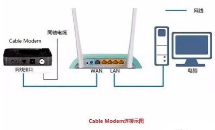

三、广电宽带怎么设置无线路由器
先将Cable Modem网线,路由器,电脑之间的线路检查好好,按如下图正确接法就可以了,然后启动电脑和路由器设备。

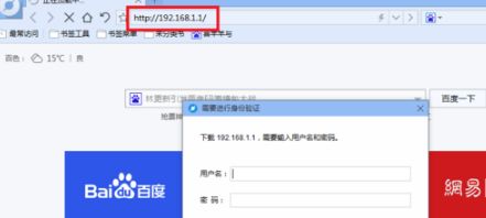

启动设备后,打开浏览器,在地址栏中输入192.168.1.1进入无线路由器设置界面。

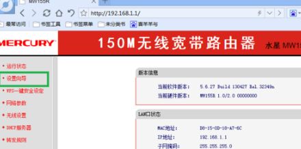

设置界面出现一个登录路由器的帐号及密码,输入默认帐号和密码admin,有些路由是第一次要建管理员密码的,当然也可以参考说明书。
登录成功之后选择设置向导的界面,默认情况下会自动弹出,选择设置向导之后会弹出一个窗口说明,通过向导可以设置路由器的基本参数,直接点击下一步即可

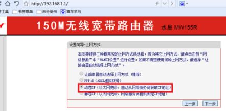

根据设置向导一步一步设置,选择上网方式,广电宽带不用的是要选择“动态IP(以太网宽带,自动从网络服务商获取IP地址)”这点与其他运营商不同。
然后点击下一步
