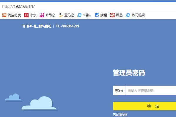

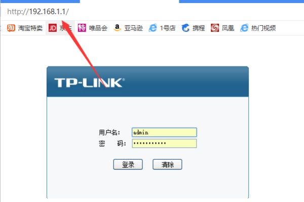

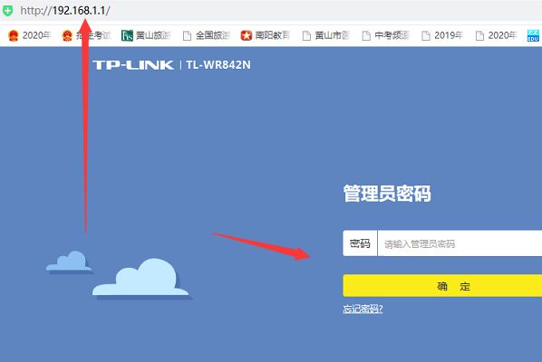

1、将第一个路由器的LAN口连接电脑,在电脑的浏览器中输入其背面标记的IP地址按回车键。

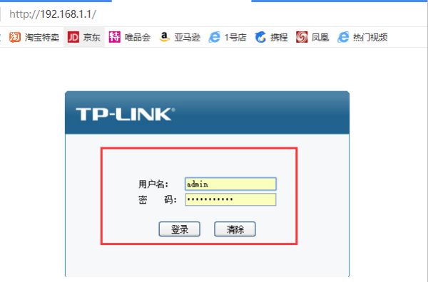

2、在登录界面中输入其背面标记的用户名和密码点击登录。

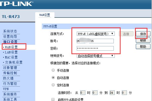

3、进入该路由器的后台以后点击导航栏的接口设置,点击WAN口设置,在其主界面中选择连接方式为PPPOE,然后输入网络服务商提供的上网账号和密码点击保存。

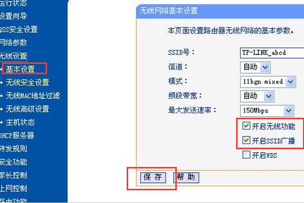

4、再点击导航栏的无线设置下面的基本设置按钮进入,在主界面中勾选开启无线功能和SSID广播。

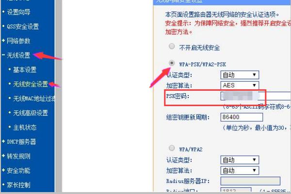

5、再点击无线安全设置,在出现的界面勾选卡其WPA,然后输入需要的PSK密码并保存。

7、将电脑与第一个路由器断开连接,使用网线连接插入第二个路由器的LAN口连接电脑以后,在浏览器中输入其背面标记的IP地址,并输入用户名或密码点击登录。

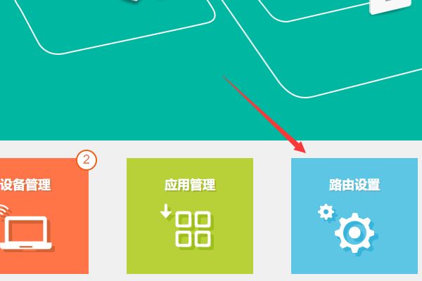

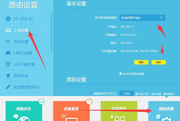

8、进入到第二个路由器后台以后,点击下面的路由器设置进入。

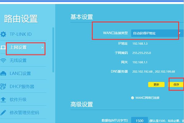

9、在出现的界面中点击上网设置,然后选择WAN口连接类型的自动获得IP地址并点击保存。

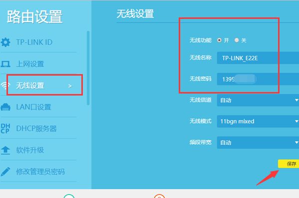

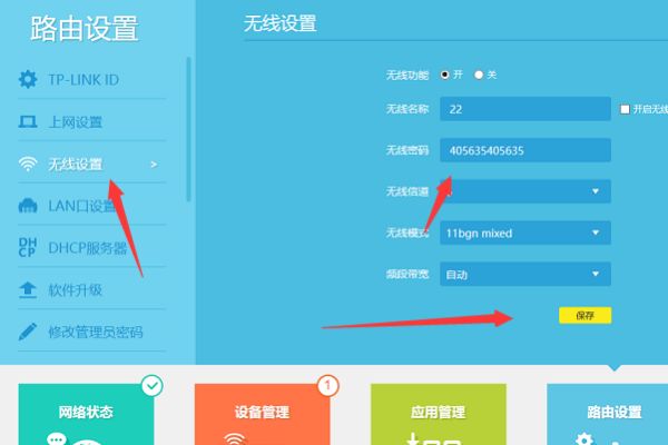

10、再点击左侧的无线设置进入,开启无线功能并输入无线信号名称和密码点击保存。

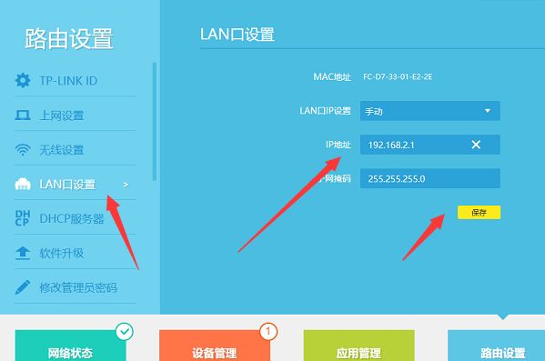

11、再点击下方的LAN口设置按钮,在出现的界面中输入与第一个路由器IP地址不同的号段,如192.168.2.1点击保存。

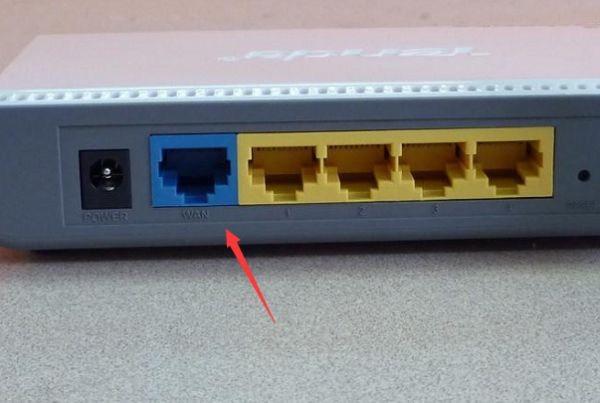

13、此时两个路由器均设置完毕了,保持第一个路由器与光猫的接线不动,使用网线插入第一个路由器的LAN口,另外一头接入第二个路由器的WAN口就完成相关连线了。

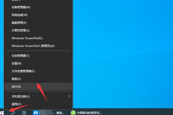

1、在电脑连接光猫且可以上网的前提下,点击电脑右下角的开始,选择运行。

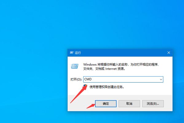

2、在出现的对话框中输入CMD点击确定。
3、在出现的页面中输入IPCONFIG按回车,并记下其网关IP地址。

5、进入到路由器后台以后点击路由设置。
然后选择上网设置,将其WAN口连接类型设定为自动获取IP地址,点击保存。
6、点击无线设置,勾选开启无线并输入需要的名称以及密码点击保存。
7、点击LAN口设置,将其IP地址修改为不同于光猫的IP地址并点击保存。

9、此时将该光猫的网线插入到路由器的WAN口。
