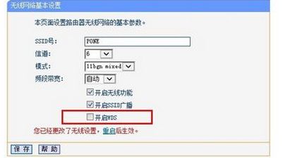

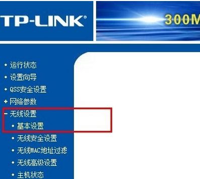

进入路由器管理界面之后,我们点击左侧的“无线设置”,选择“开启WDS”这个模式。

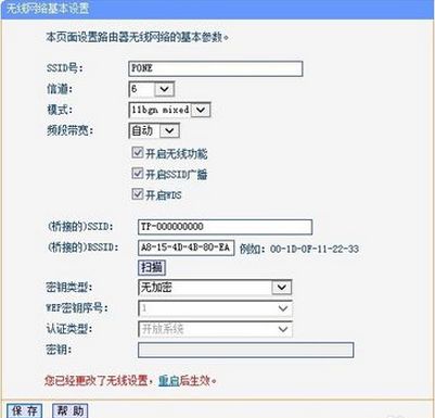

点击“扫描”,然后无线路由器自动会搜索到周围的无线路由器的信号,将搜索到的无线路由器展示在列表中,我们选择好准备进行桥接的无线路由器,然后点击“连接”。
接下来,路由器自动返回到无线设置界面,我们已经可以看到桥接的无线路由器的SSID名称,就是与我们的路由器桥接的那个无线路由器,这时候,我们还可以进行一些相关的加密设置,这个时候,大家自己进行设置吧。

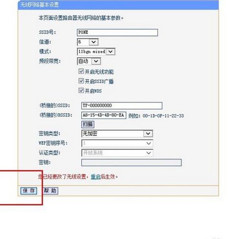

最后一步,点击“保存”,然后路由器重新启动无线路由器,这个时候,路由器的AP模式就成功开启了。

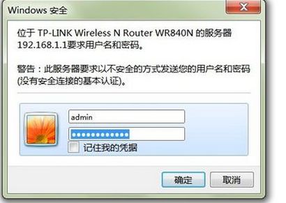

四、如何把无线路由器设置为无线接入点(AP)使用 步骤1:将路由器的四个LAN口其中之一与电脑连接起来步骤2:打开一个浏览器,在地址栏输入路由器的管理地址www.routerlogin.com或者www.routerlogin.net 步骤3:在弹出的“windows安全”登录小窗口里输入无线路由器管理界面的用户名和密码(默认的用户名为:admin,密码为:password,均为小写) 步骤4:在无线路由器管理界面,点击“高级—>安装->局域网IP设置”,把“将路由器用作DHCP服务器”前面的“√”去掉 步骤5:在“局域网TCP/IP设置-IP地址”修改将路由器局域网的IP修改为192.168.1.100.
