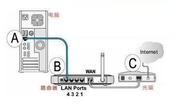

一、路由器与电脑的连接。
1、有线连接。
电脑通过网线连接到路由器的LAN接口。
2、无线连接。
无线路由器默认开启DHCP,在通电状态,只要电脑设置动态IP地址,即可通过无线网卡连接到无线路由器。

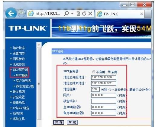

B、设置DHCP。
选择进入DHCP服务器选项卡,点选“启用”DHCP,设置好IP地址(地址池开始地址和结束地址可按默认值设置,其最大限值一般为192.168.1.2~192.168.1.255,192.168.1.1保留为网关)、网关(一般就是路由器的IP地址如本例中的192.168.1.1)、DNS服务器地址(不同地区适用的DNS服务器地址不同,最好根据网络服务商提供的设置,也可设置为上述提供的公共DNS服务器)等相关参数并保存。
这样,连接到此路由器的电脑就无需手工设置IP地址等参数,可自动获取IP地址等参数。

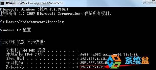

1、按WIN键+R 调出运行框然后输入cmd 回车运行CMD命令窗口;
2、在命令提示符窗口中输入 ipconfig 回车;
3、这时命令窗口会显示一些网络信息,本机IP 子网掩码 默认网关等,如下图:
上面显示的默认网关就是路由器的IP地址了。
然后就可以用这个IP地址登录路由器进行设置,前提是没有更改默认密码,没有把密码给忘记了。
