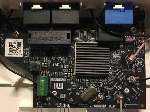

小米路由器4C
小米4C
小米4C内部拆解
如果光猫有WIFI,那连这个都不需要了,直接打开使用就行了。这个价位也没什么好选的,完全就是标题党吸引眼球的,我没有在说我啊啊啊,你们别抓我。

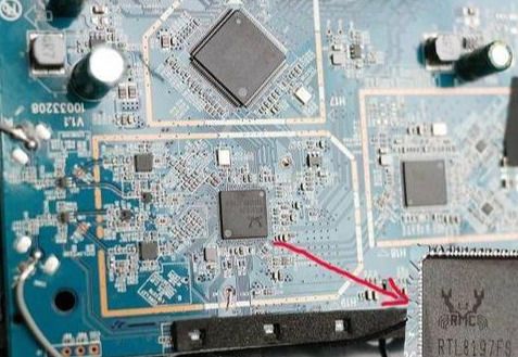

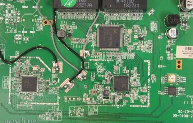

360P4
内部拆解
搭载CPU为RTL8197FS,三个千兆LAN口,MU-MIMO(多用户直入直出技术),可以让路由器同时与多个设备沟通。但是这个价位的MU-MIMO并没有什么作用。
与之差不多硬件方案的有腾达AC10,CPU相同,8MROM,64M内存。具有四路独立功放芯片,所以信号方面会更强一些,二者之间我更推荐后者。
腾达AC10
腾达AC10内部拆解
采用同样三螃蟹(千兆交换芯片、CPU、5G芯片)的还有腾达AC9(CPU已经从博通换成了螃蟹),华为WS5200(WIFI信号不如AC10)等。

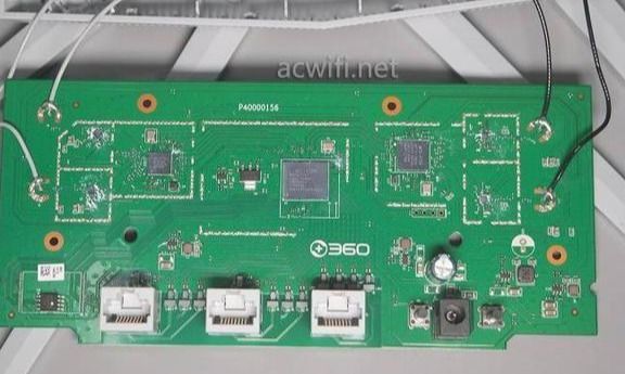

360V5S增强版
360V5S增强版内部拆解
采用MT7621DAT双核CPU,双核会在多线程任务时减少网络损耗,集成128M内存,16M闪存,5G芯片为MT7613GEN,外围有两颗功放芯片。2.4G芯片为MT7603EN,也有两颗功放芯片,信号表现不错。

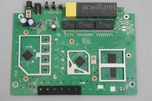

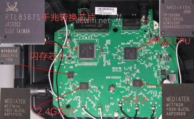

水星D191G
水星D191G
水星D191G内部拆解

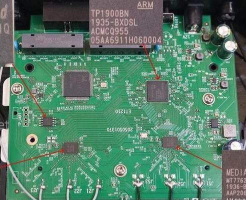

TP小音箱易展WDR7650
WDR7650
WDR7650内部拆解
具体配置TP1900单核1.2G,这个CPU为TP向MTK定制的,64M内存,无线规格2.4G 600M+5G 1300M,三线路板天线,不如铜柱,但是这个价位,还要什么自行车。
