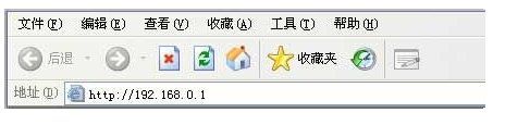

打开IE浏览器,输入路由器的默认IP地址(192.168.0.1)并回车(如下图)

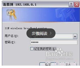

在弹出的登陆窗口里,输入用户名:admin;密码:admin;然后单击确定。
(如下图)

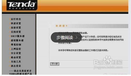

如果您输入的用户名和密码正确,浏览器将进入管理员模式的主页面。
(如下图)

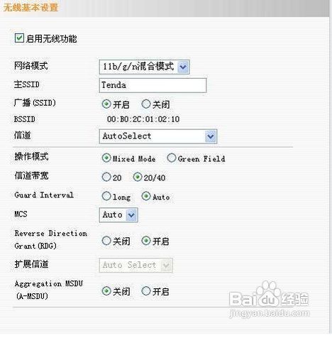

设置无线网络连接
无线基本设置。
点击左侧的无线设置无线基本设置(如下图)
启用无线功能:勾选后,启用无线功能,如果您不想使用无线,可以取消选择,所有与无线相关的功能将禁止;
网络模式:根据无线客户端类型选择其中一种模式。
(一般如果不知道的话就选择默认的混合模式)
SSID:服务集合标识符、无线信号的网络名称,可修改,SSID为必填项。
广播(SSID):选择关闭禁止路由器广播SSID,无线客户端将无法扫描到路由器的SSID。
选择关闭后,客户端必须知道路由器的SSID才能与路由器进行通讯,默认为开启。
信道:路由器当前使用的信道,从下拉列表中可以选择其它有效工作信道,可选项在1-13之间。

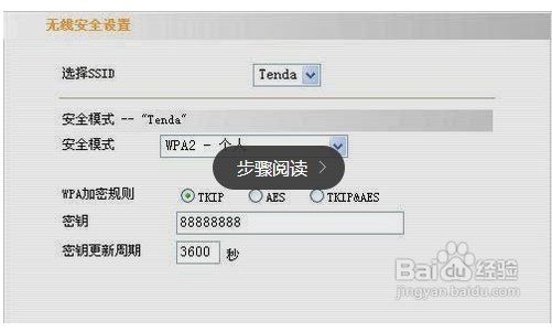

腾达无线路由器无线安全设置
点击左侧无线设置无线安全设置(如下图)。
介绍最常用的三种加密方式,其中包括MixedWEP加密、WPA-个人、WPA2-个人等。
选择SSID:选择要设置的SSID,可以分别对主SSID和次SSID进行安全加密设置。
安全模式:可从列表中选择相应的安全加密模式,本路由器支持MixedWEP加密、WPA-个人、WPA2-个人。
一般我们建议选择WPA2-个人能有效防止被蹭网破解密码。
WPA加密规则:有TKIP、AES、TKIP&AES。
推荐使用AES。
密钥:请输入您想使用的加密字符串,有效字符为ASCII码字符。
长度为8到63个。

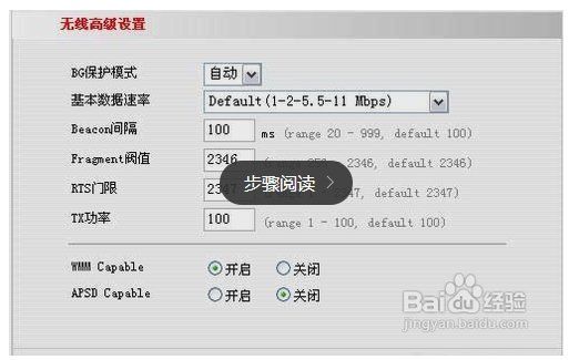

无线高级设置
点击点击左侧无线设置无线高级设置(如下图)。
如果不是很懂高级选项的话建议用默认的。
BG保护模式:有利于较慢的11b/g无线客户端在复杂的多种模式下能顺利连接到11n无线网络,默认为自动。
基本数据速率:根据实际需要,调整无线基本传输速率。
默认值为1-2-5.5-11Mbps。
建议不要更改默认值。
Beacon间隔:设置AP发送Beacon包频率,一般来说,时间设置越小,无线客户端接入的速度越快,时间设置越大,有助于无线网络数据传输效能提高,默认值为100,建议不要更改默认值。
Fragment阈值:设定一个分片阈值,一旦无线数据包超过这个阈值将其分成多个片段,片段的大小和分片阈值,默认值为2346,建议不要更改默认值。
RTS阈值:RTS(Requesttosend),当数据包的大小超过这个阈值时,使用CTS/RTS机制,降低发生冲突的可能性。
在存在干扰长距离客户端接入情况下,可以设置相对较小的RTS值,在一般Soho办公场所建议不要更改默认值,否则会影响AP性能。
TX功率:该项用来设置无线发射功率等级,默认值为100.
WMM-Capable:开启时可以提高无线多媒体数据传输性能(如:视频或在线播放),如果您对WMM不熟悉,请设置为开启。
ASPDCapable:自动省电模式,默认为关闭。
2在弹出的登陆窗口里,输入用户名:admin;密码:admin;然后单击确定。
(如下图)
3如果您输入的用户名和密码正确,浏览器将进入管理员模式的主页面。
(如下图)

END设置无线网络连接
1无线基本设置。
2腾达无线路由器无线安全设置
推荐使用AES。
长度为8到63个。
3无线高级设置
如果不是很懂高级选项的话建议用默认的。
默认值为1-2-5.5-11Mbps。
建议不要更改默认值。
