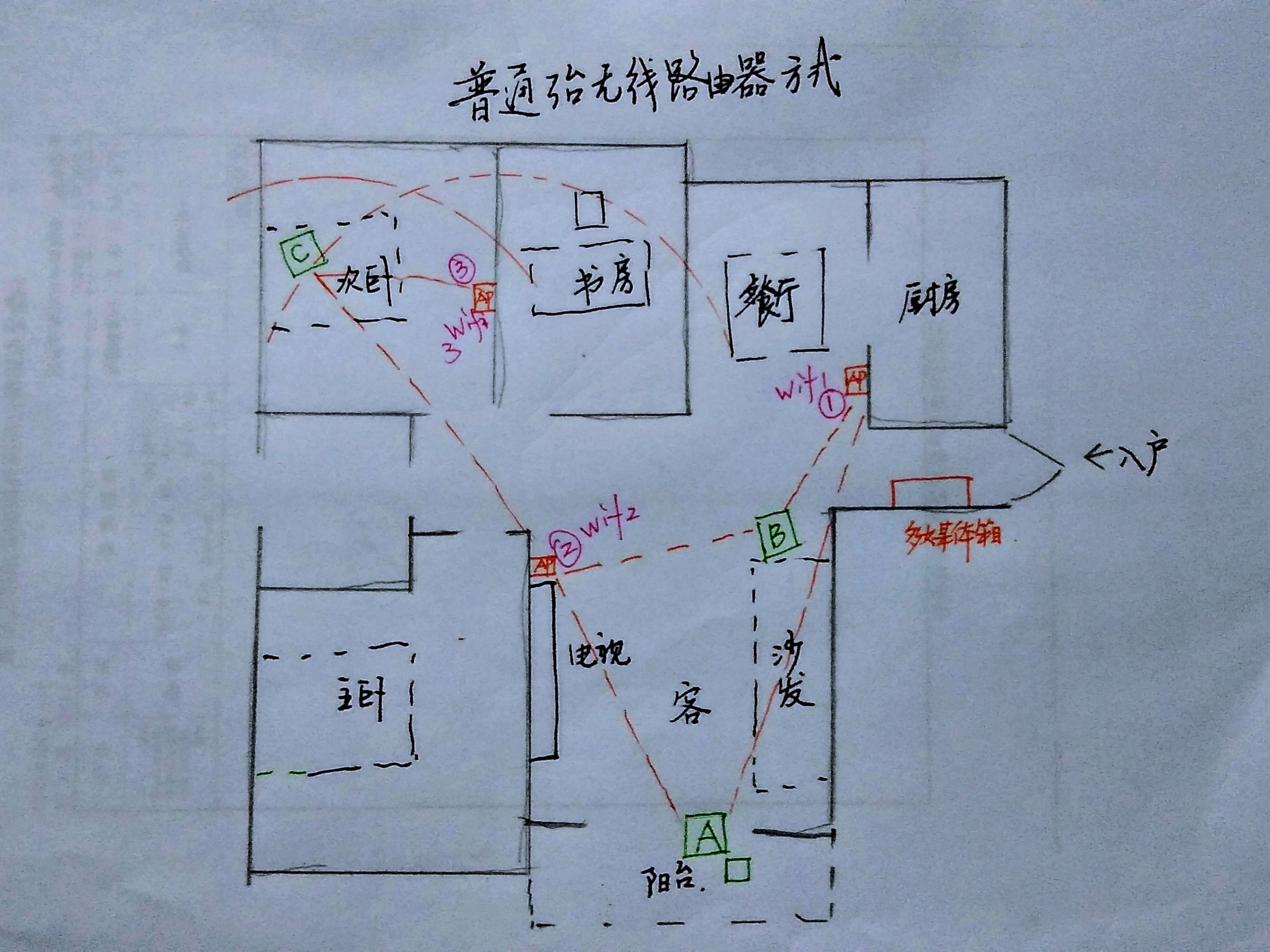

加装路由器,你的思路对了,也做的不错,使用有线把3台路由器连接起来,可问题出在哪里了。一张图看了全明白
举个例子,一个普通的3居室房子。
家里3台无线路由器:wifi1、WIFI2、WIFI3。
任意选择3个使用WIFI的位置,A、B、C.
1 、A位置阳台,至少有wifi1、WIFI2信号可以连接使用,WIFI3也行。
2、B位置客厅沙发,有wifi1、WIFI2、WIFI3可以连接使用。
3、C位置次卧,至少有WIFI2、WIFI3可以连接使用。
你的手机肯定是3台路由器都保存的使用密码。
假如你从外面回家,肯定先连接WIFI1,你去了阳台看手机,这时候还连接WIFI1,其实这个时候WIFI2对你信号最好,但是手机不会切换,手机认为,wifi1信号能连接,就一直使用。
你回到次卧,wifi3信号最好,但是手机还可能在wifi1或者2连接,你只能手动切换到WIFI3。
手机上有很多保存的wifi账号,但是怎么选择使用,在于你自己,同时可以选择多个时,手机一般都停在最早的连接上。
这就是3台路由器为何信号还是一般的原因,真实的情况是信号绝对覆盖到位,但是怎么才能连接上最好的信号才是重点。
