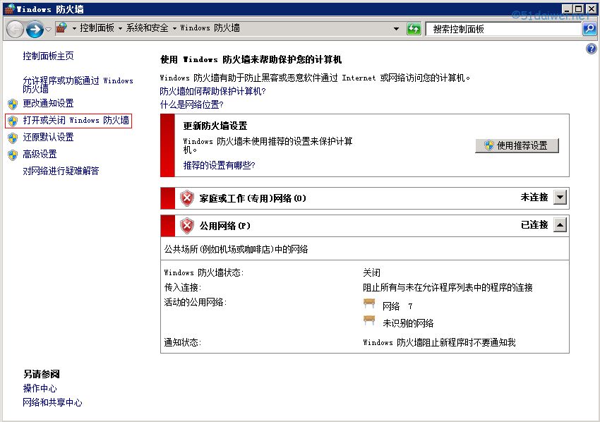

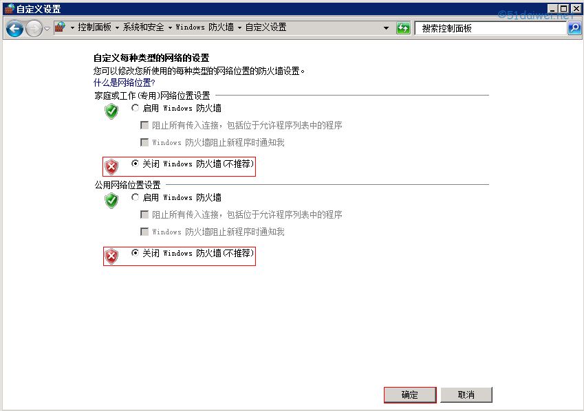

1) 点击【开始】输入命令“firewall.cpl”打开防火墙管理界面,我们首先要做的就是要关闭防火墙,很重要一定要关闭。点击【打开或关闭Windows防火墙】
2) 在【家庭或工作(专用)网络位置设置】及【公用网络位置设置】项内选中【关闭Windows防火墙】,点击【确定】。也可根据自己的网络环境做出对应的选择。

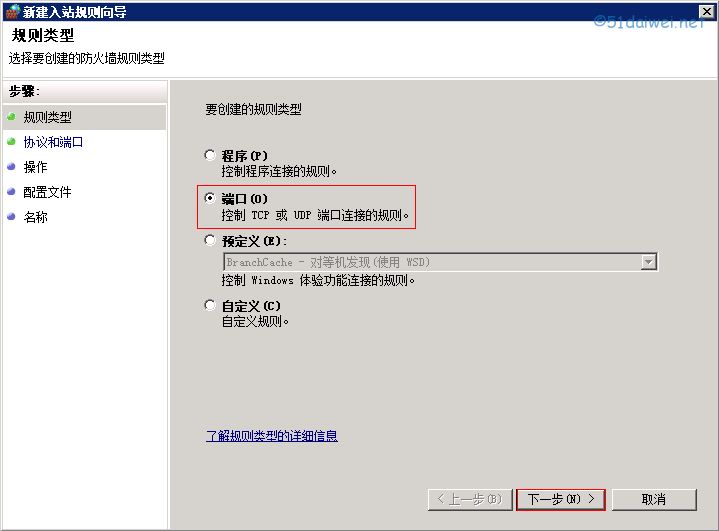

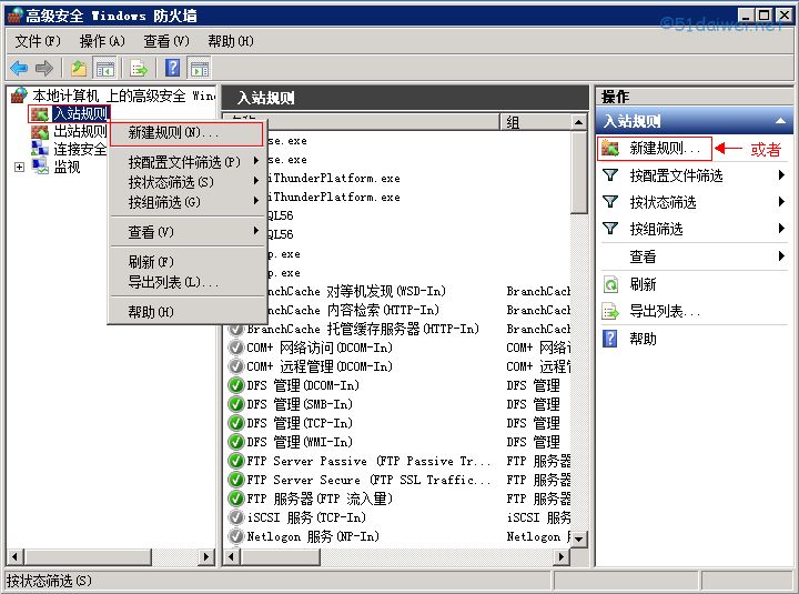

3) 返回到防火墙管理界面,点击【高级设置】打开【高级安全Windows防火墙】窗口,右键【入站规则】选择【新建规则】。
4) 在【规则类型】窗口中选中【端口】项,点击【下一步】。

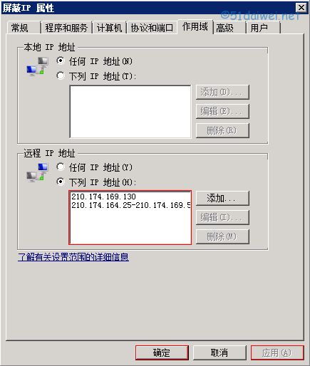

9) 回到【高级安全Windows防火墙】窗口,我们在所有的入站规则中找到刚才创建的规则(默认置顶),右键该规则选择【属性】。
10) 在【规则属性】窗口,选择【作用域】,在【远程IP地址】域内选中【下列IP地址】,点击【添加】。
11) 在【IP地址】窗口中,我们根据自己的需要选中【此IP地址或子网】或【此IP地址范围】并输入需要屏蔽的IP、子网或IP范围, 最后点击【确定】。
此IP地址或子网:一个IP地址或一个网段,可参照示例。
此IP地址范围:如果需要屏蔽的连续IP只是网段中的一部分或是跨多个网段范围,当选此处。
12) 回到【规则属性】窗口,依次点击【应用】与【确定】。

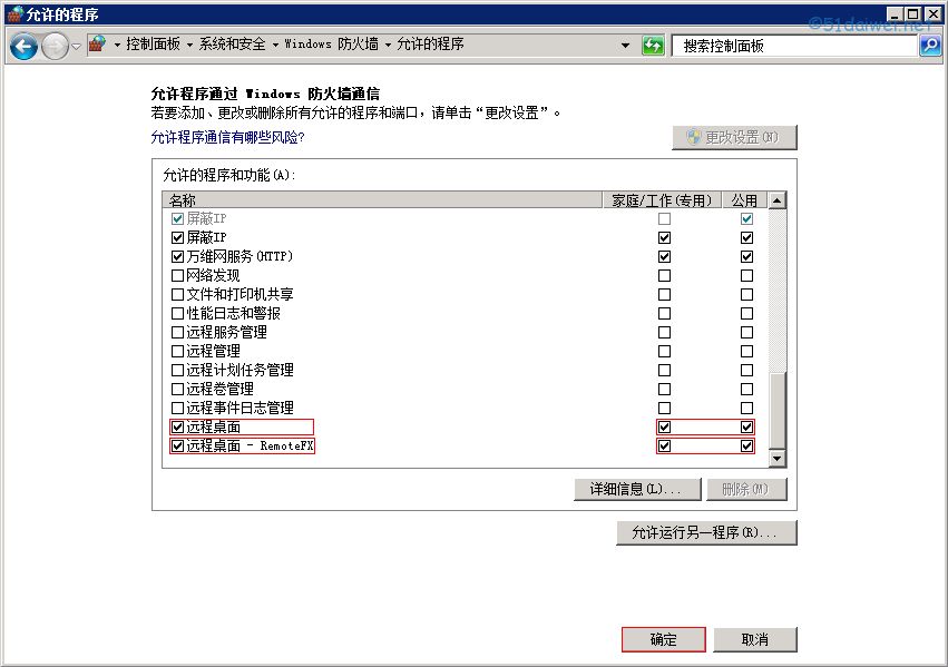

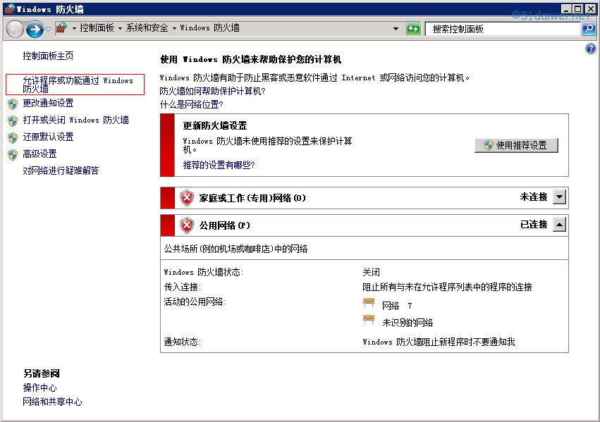

13) 回到防火墙管理界面,入站规则我们已经创建完毕,现在可以开启防火墙了,但习惯通过远程桌面管理Windows主机的伙伴们需要多完成一个步骤,点击【允许程序或功能通过Windows防火墙】。
14) 在【允许的程序】窗口中选中【远程桌面】及【远程桌面-RemoteFX】,点击【确定】。
15) 在防火墙管理界面中再次点击【打开或关闭Windows防火墙】,这次在【家庭或工(专用)网络位置设置】及【公用网络位置设置】项内选中【启用Windows防火墙】,点击【确定】。
