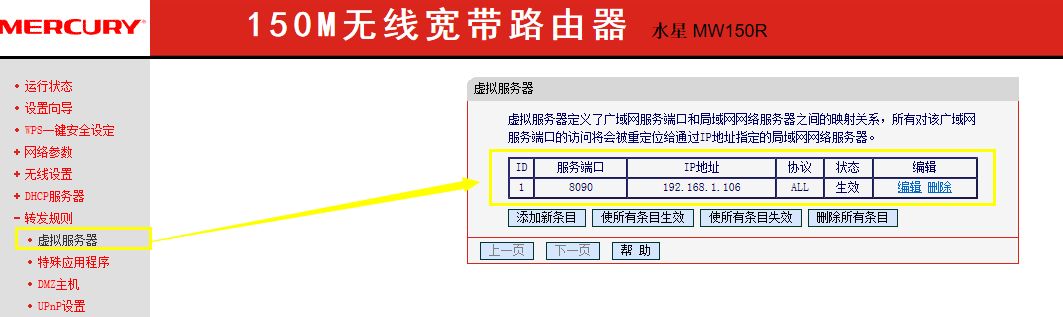

步骤1:查看应用服务器电脑的ip地址以及端口;(以内网192.168.1.106:8090为例)
步骤2:打开路由器,进到虚拟服务器进行设置;
步骤3:测试是否映射成功;
可以通过Telnet 外网IP地址 端口,来判断。
步骤4:查看外网IP;
登录http://ip138.com查看本地的外网ip
步骤5:验证通过。
验证情况:Telnet 58.23.58.35 8090

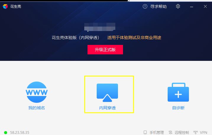

步骤1:检查下路由器是否无法映射,如果不行,就需要采用花生壳内网穿透的方式;
步骤2:要注册花生壳,并开通内网穿透功能,具体参考花生壳介绍;
步骤3:在应用服务器电脑上安装花生壳客户端,然后登陆账号;

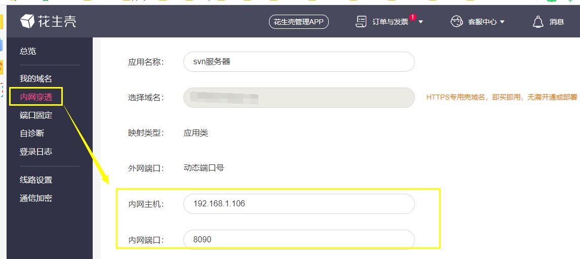

步骤四:进入我的域名,设置端口映射,将应用服务器的内网ip地址和端口输入,之后花生壳会生成一个域名+端口的地址,通过这个地址就可以访问到内网的应用系统了。

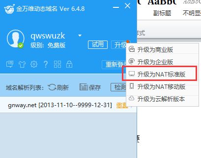

4.4 金万维内网穿透
步骤1:注册金万维账号,并下载gnhost动态域名解析工具
步骤2:在应用服务器电脑上安装客户端,并保持开机自动启动状态
步骤3:默认是免费动态域名解析版本,需要升级成NAT版本(收费)
升级上去之后,就可以体验了,直接访问域名+内网应用系统的端口即可。
步骤4:升级之后,重新登录下,就可以直接访问内网的应用服务器了,无需映射;若需要手动映射,可转成移动版即可(也是收费)
