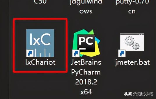

安装,工具的安装方式网上很多;
1、电脑连接路由器LAN口(千兆);电脑安装 控制端(Console)和远端(Endpoint)
控制端(Console):
远端(Endpoint):

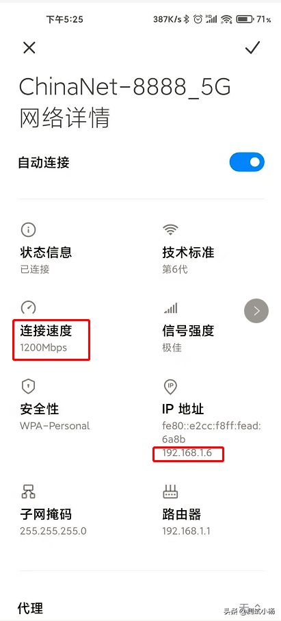

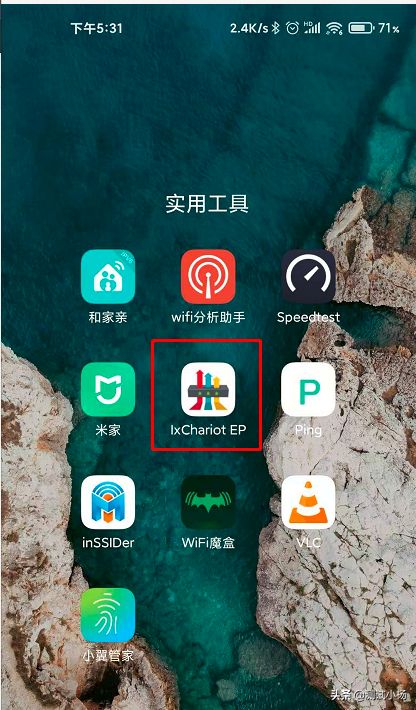

2、手机连接路由器wifi;手机安装远端(Endpoint)
Endpoint
手机获取到IP为192.168.1.6,协商速率为1200M;

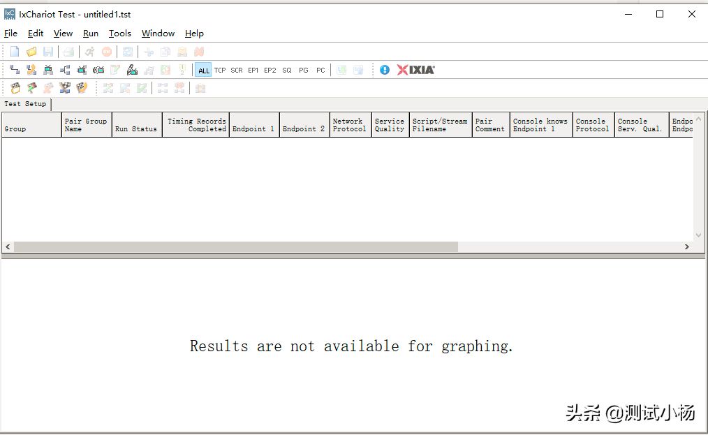

3、打开IX工具;

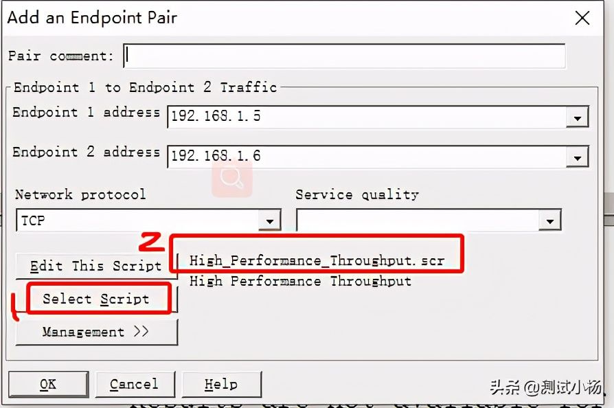

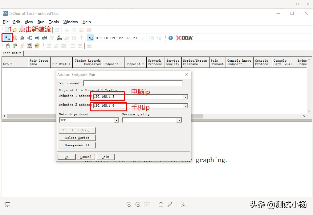

新建一条流:
输入电脑和手机IP,如图为一个下载的过程,要测试上传的可以把IP颠倒一下;
选择软件内置的脚本:

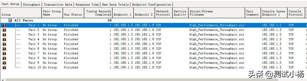

添加后复制多条流,我这里为10条;

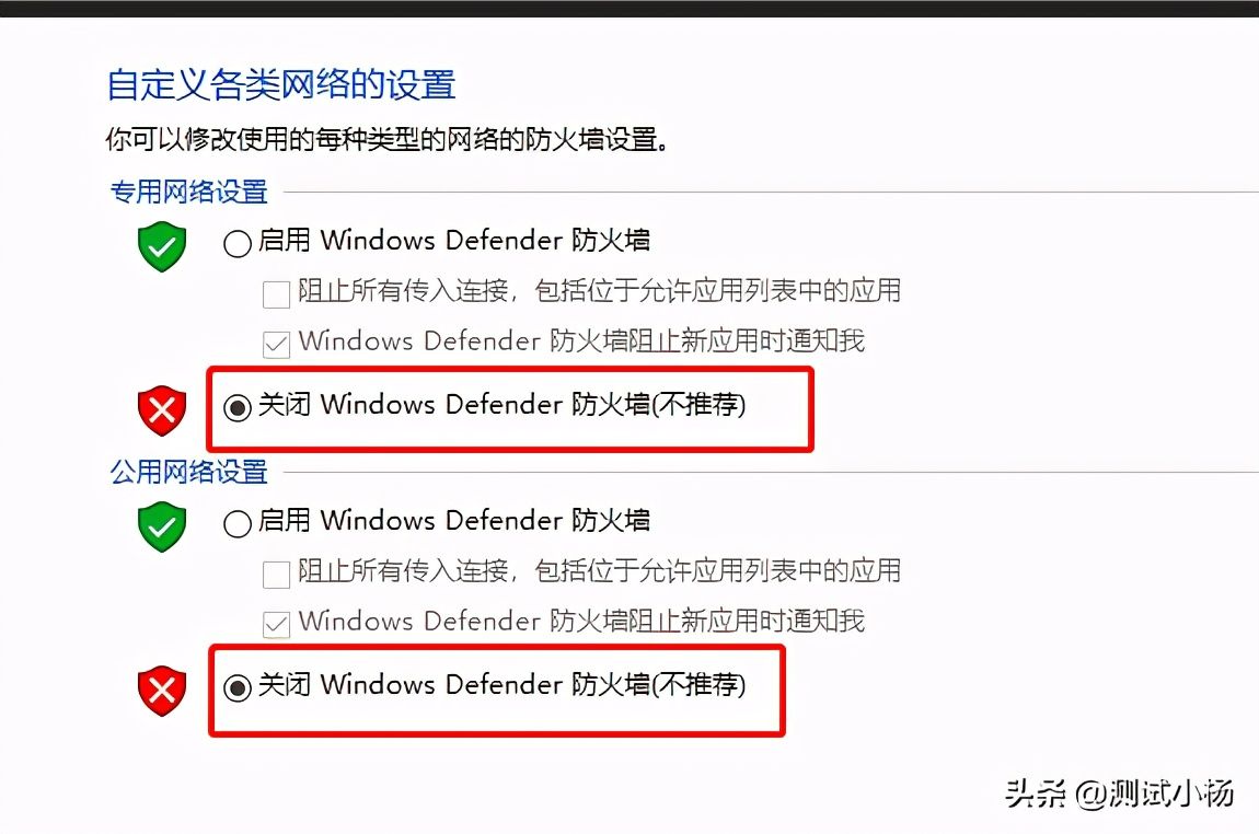

关闭电脑防火墙
点击run运行;电脑开始发流,手机接收流,相当于下载的过程;
可以看到网络速率的最大值和最小值及平均值;

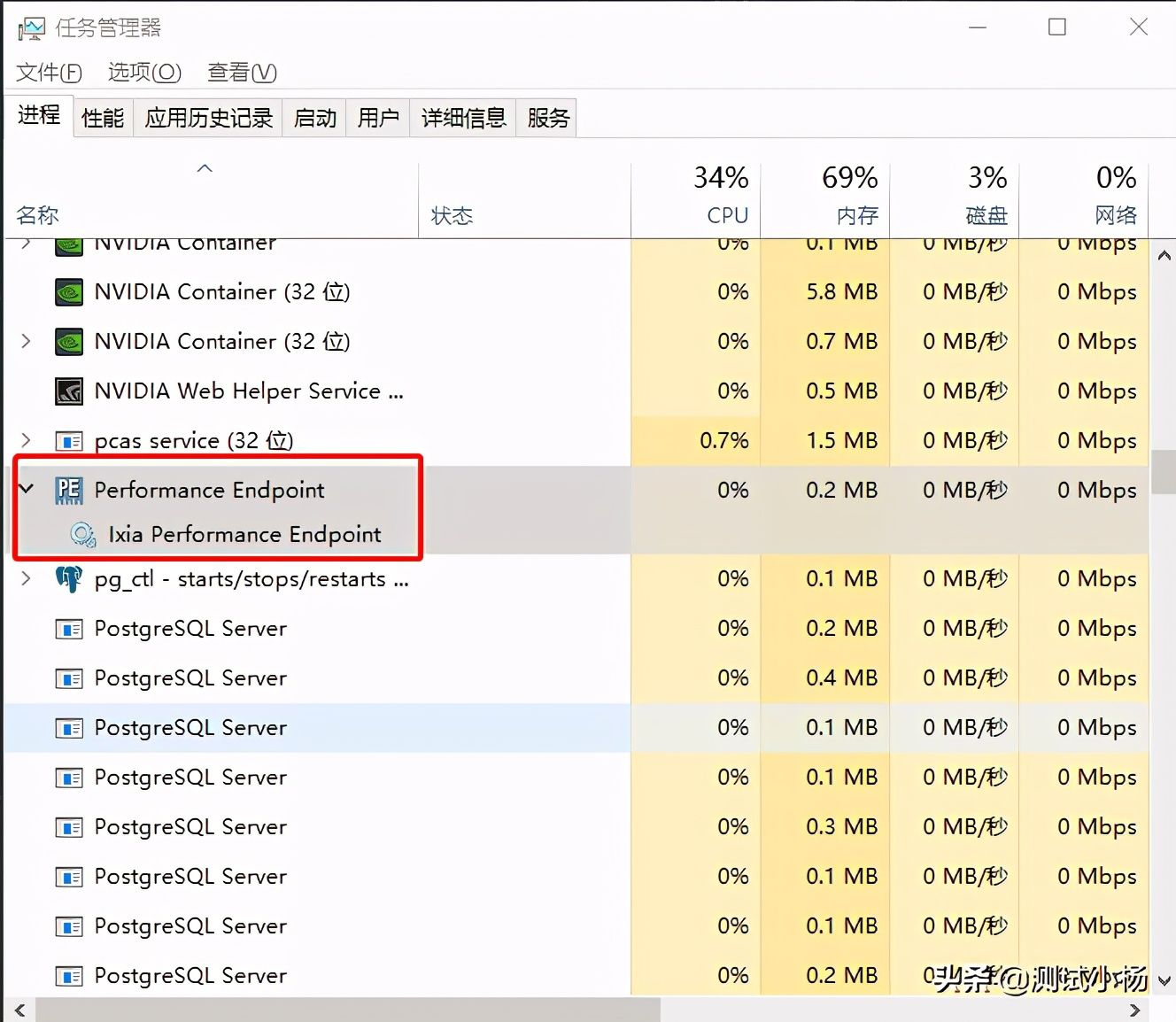

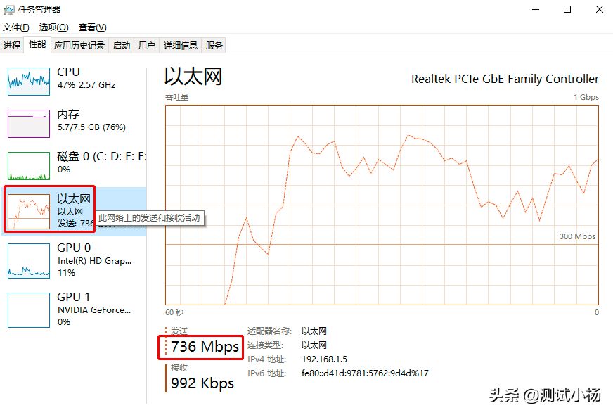

打开电脑任务管理器可以看到发送LAN口发送的速率,也是根据接收端的接收能力来发送的;
手机端也可以看到实时的速率情况;
