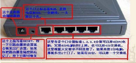

1、路由器通电,找到重启按钮(有的是针孔的),恢复出厂。

路由器的WLAN口,接外来的网线或者是猫上出来的线;LAN口接一条网线,连接电脑网卡口。

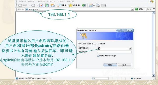

看路由器背面默认的登陆地址和账号密码,在浏览器输入路由器地址,登陆。

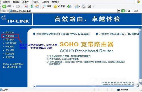

一般进去路由器设置页面,会有向导的,没向导有可以自己查找。

1、再准备一根网线(568B型即我们通常用的网线,非直连线),将原ADSL接电脑的网线接到路由器的WAN口上(蓝色的口),再将新网线一端接路由器的LAN口四个口中任一个口,一端接台式机。

3、打开IE浏览器,输入“192.168.1.1”,弹出登陆窗口,填入默认的设置:用户名 admin,密码 admin

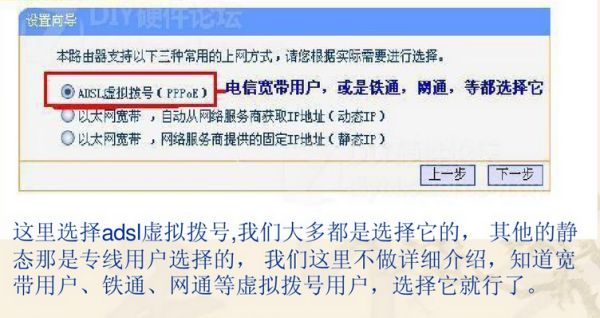

4、进入到路由器设置,运行设置向导,第一步选择入网方式,这里你选择pppoe接入,点下一步,输入上网账号和密码(电信提供)
