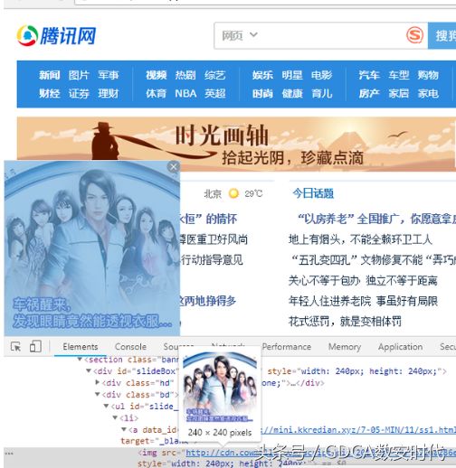

近日,30亿条公民信息泄露事件闹得沸沸扬扬。与此同时,360互联网安全中心也发现另一起网络劫持的案例,有网友称自己无论是用手机还是电脑上网,常常会出现一些广告或者莫名的跳转到其他的网站等网络劫持的现象,安全软件检测并未显示有任何的病毒。后来经过技术分析,导致这种现象是因为路由器的问题。
360互联网安全中心分析发现,用户使用的几款国内知名路由器存在数据包篡改劫持的问题,且劫持情况分布广泛,多个大网站均出现问题,行业类型包括电子商务网站、网址导航、搜索引擎等;还有一些网站被插入无关页面以及游戏广告,严重的话,会直接跳转到钓鱼或欺诈广告的网站中,对网络用户造成直接的经济损失。

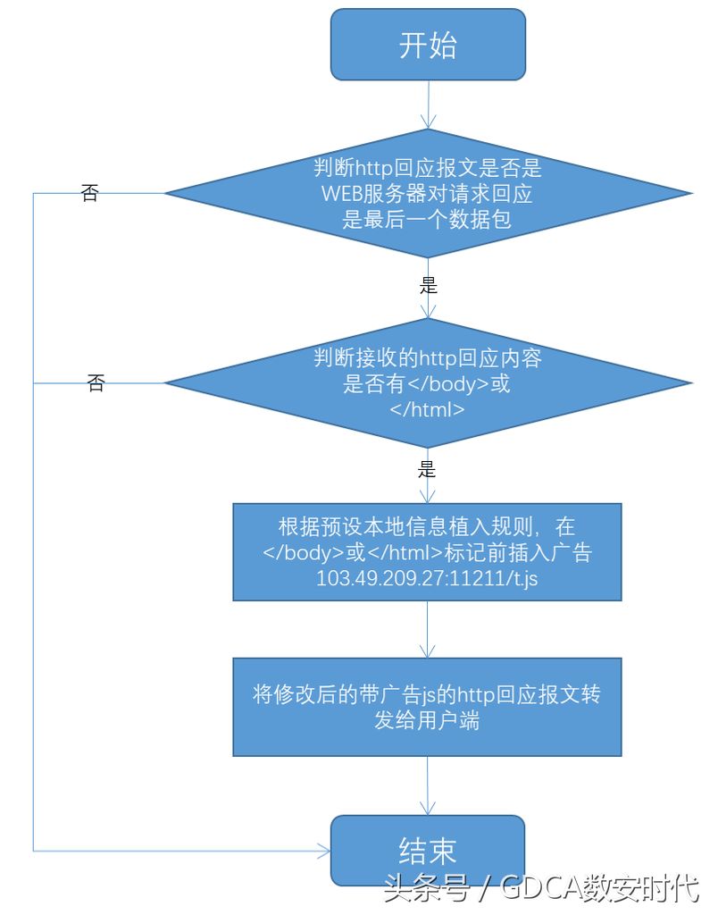

网络攻击过程 360互联网安全中心对存在问题的其中收到其他维修同行的一台路由器进行技术分析,发现路由器的固件存在网络数据包修改功能,固件中提取的劫持相关文件和请求302跳转劫持内容完全重合。相关的技术人员通过进一步分析,梳理了路由器被劫持的逻辑,如下:

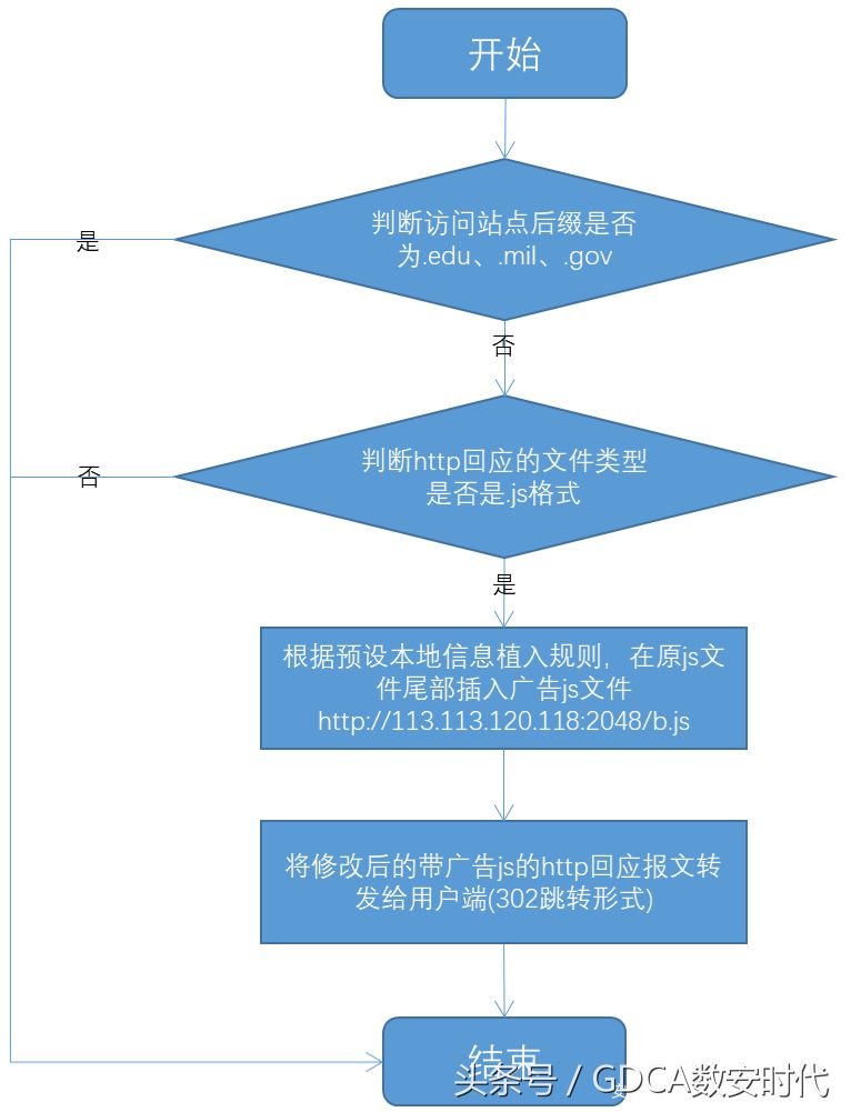

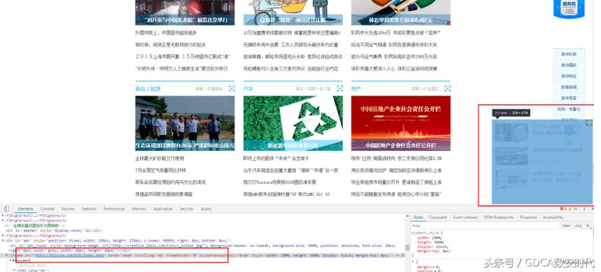

而另外的路由器也存在类似问题,浏览器访问页面中被插入js代码。其劫持逻辑如下:

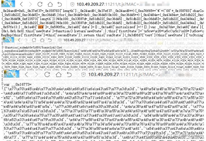

t.js混淆+RC4加密代码片断:并且不断更新变换加密及混淆方式以对抗分析:
t.js混淆+RC4加密代码片断

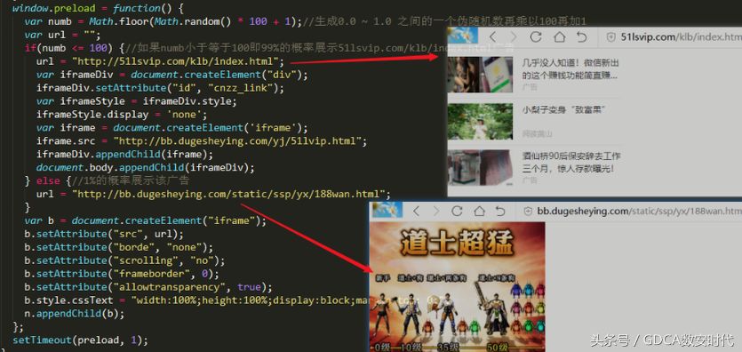

反混淆处理后代码如下图所示:JS中对phicomm.com、最后,weibo.com、.gov.cn、.qq.com、.sina.com、.163.com、.weibo.com、.cctv.com、.baidu.com等几个大站点做了白名单处理,打开这些网站不会被插入广告,这些站点以外的网站则会根据移动端和PC端插入不同的广告JS,其中移动端会有小图标广告或移动网盟的广告。
反混淆t.js内容及对应部分广告展示
Lypc.js反混淆后部分片断可看到其中插入广告的页面:
因为路由器存在网络劫持,导致接入路由器的移动端和PC访问各大服务器容易出现各种的广告,以及页面跳转现象。
