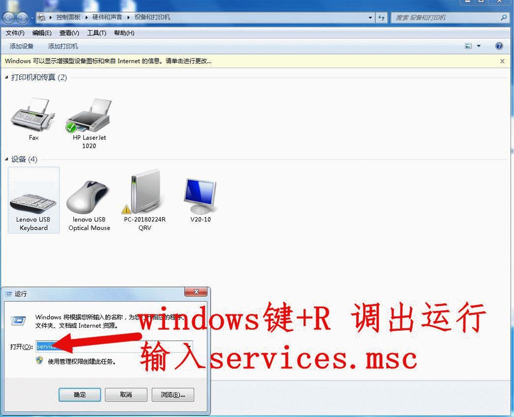

安装好打印机的电脑进行共享设置,如果是电脑系统是精简版或者是关闭了打印机共享服务需要开启共享打印机服务(计算机-右键管理-服务-Windows Firewall- 右键选择属性-将启动类型改为自动-再点击下面的启动按钮-最后再点击确定按钮)。

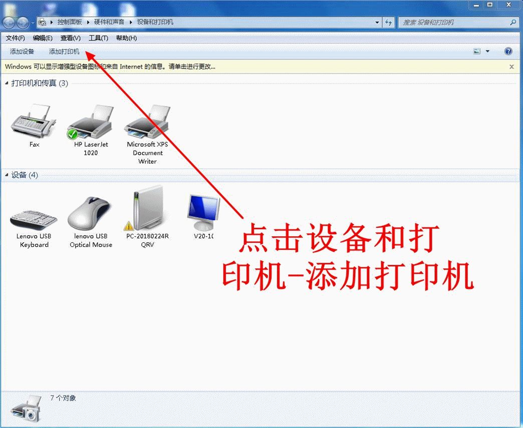

开始-设备和打印机-添加打印机-添加网络打印机-看能否搜到,如果搜到就选择,没有搜到就点击没有在列表中下一步-使用tcp/ip地址-主机的ip地址-检测一会-添加驱动-成功
