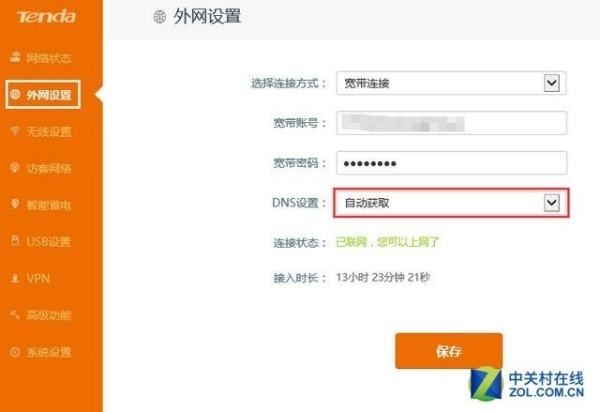

三、路由器被劫持了怎么办
1.首先登陆路由器的设置页面,方法是打开浏览器,然后在网址栏里输入192.168.0.1(腾达路由器默认登录IP为192.168.0.1),然后Enter。
2.成功进入路由器设置界面后,点击 “外网设置”即可进入路由器DNS设置界面,把【DNS设置】改为“自动获取”,按“保存”即可,如下图:
路由器DNS地址被篡改主要是用户没有修改路由器默认用户名与密码导致的,黑客非常容易的凭借默认的登录用户名与密码篡改路由器DNS地址。
为了防止路由器DNS后期再遭劫持与篡改,我们要及时修改路由器登录密码。
修改路由器登陆用户名与密码也很简单。
方法:点击左侧的“系统设置”——“管理员密码”
输入原密码、新密码以及确认密码后点击“保存”即可。
